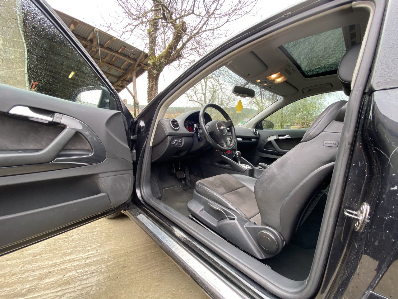

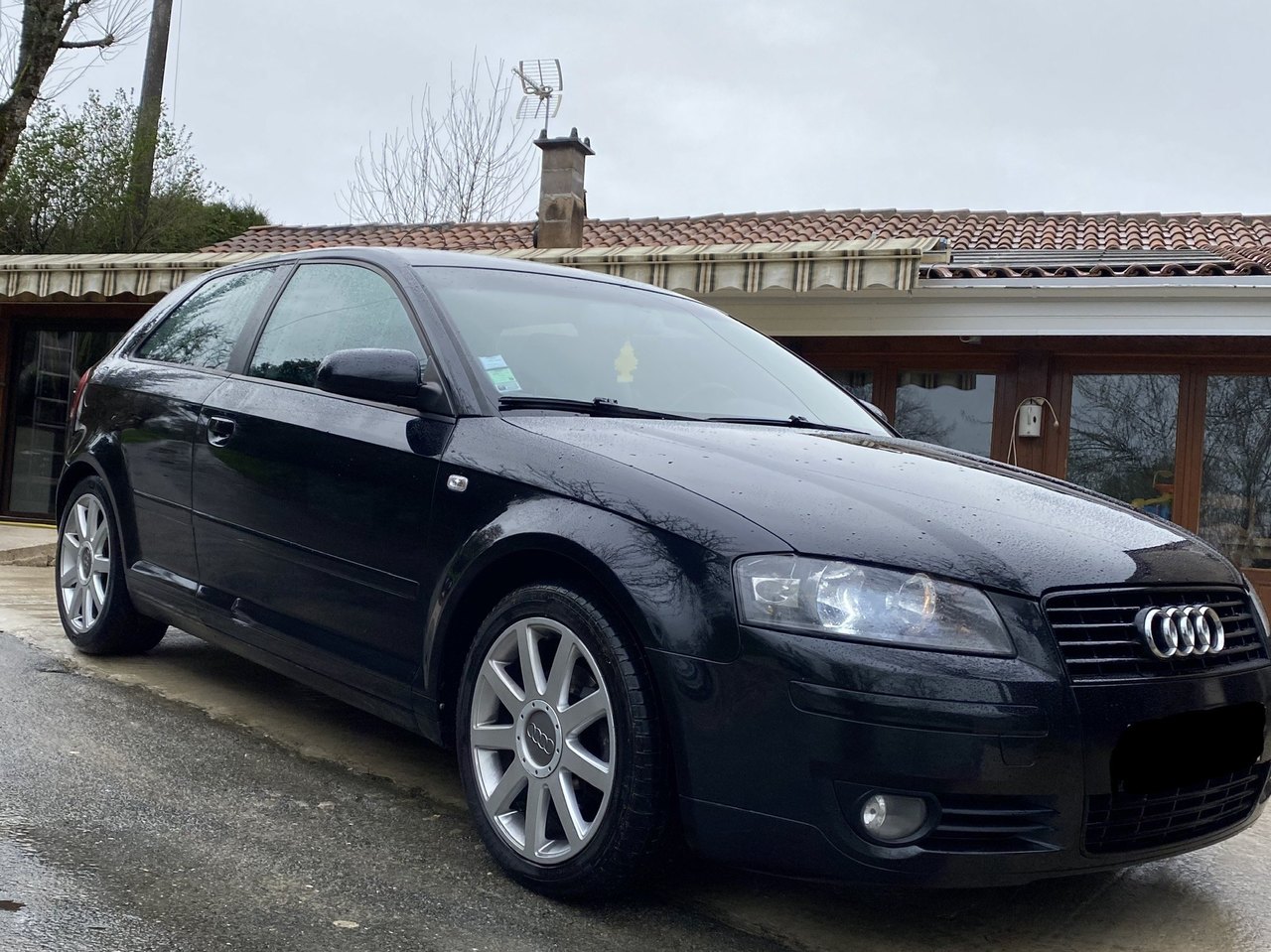

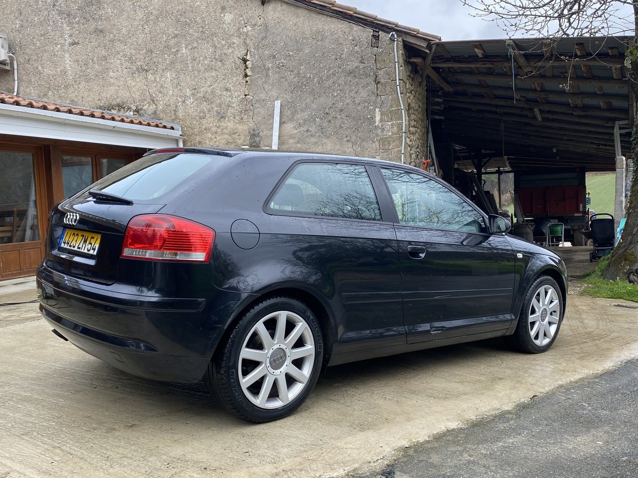

Mon pseudo titi24200 Bonjour à tous je m’appelle Tristan j’ai 20 ans. Je sillonne sur les routes de Dordogne et Gironde. Je suis jeune conducteur et ma première voiture était une Audi A4 sline 2.5 TDI v6 163 cv de 2005 de couleur gris Daytona. ma voiture actuelle est une Audi A3 8p de 2004 2.0 TDI 140 en boite DSG. C’est une ambition luxe noir nacré. je suis passionné par l’automobile ( la vraie ) les motorisations, les options, la technologie ainsi que la mécanique. ma voiture préférée est l’audi rs4 b7 en gris Daytona. Je me suis inscrit sur le forum car je suis venu chercher des conseils de nombreuses fois et il me paraissait à chaque fois complet, bien rédigé et les utilisateurs du forum agréables qui répondent dans une démarche d’aider les gens peu importe la voiture qu’il possède. Ayant réalise pas mal de réparations courantes sur mon ancienne voiture je pourrais répondre à des questions ou apporter mon aide si besoin. Voilà je vous remercie d’avance et bonne journée à tous.
