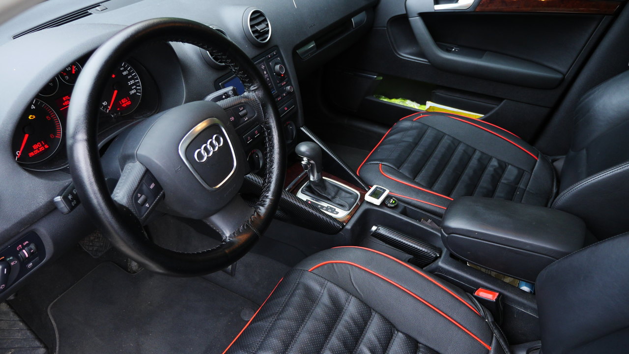

  3. - Pseudo : jcnebbio - Prénom : jean Claude - Age (si vous le souhaitez) : - Localisation (Ville ou Département/Région, restez assez vague) : AJACCIO - Métier/Etudes :Retraité - Vos voitures actuelles :A3 ,Mercedes Cl A, Twingo 3 - Vos anciennes autos : beaucoup... - Vos passions : Technique, informatique - Comment avez vous connu ce forum ? Internet - Pourquoi y êtes vous inscrit ? Pour partager un peu tout - Votre première impression ? Sympa - Autres (texte libre)... : Mon A3 Sportback Ambition Luxe, TDI 2L, boite auto, toutes options, de 2006 mais seulement 88000 Km réels. En super état, juste le vieillissement normal de quelques plastiques, mais elle ne fait pas son âge.
