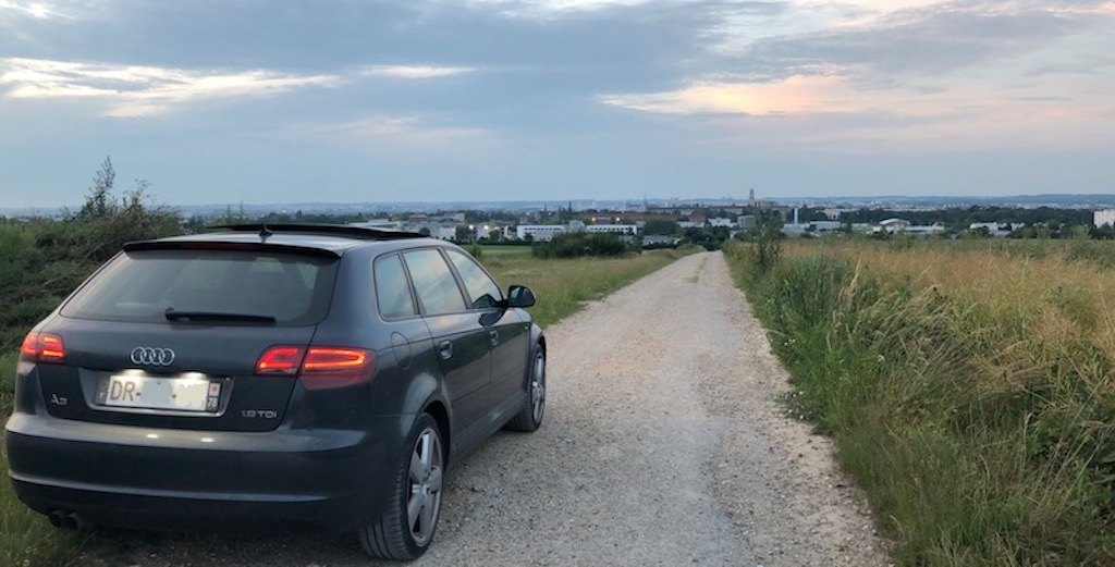

  4. Pseudo : R-audi0808 Prénom : Raphaël Age : 22 ans Localisation: Picardie / Somme Métier/Etudes : Mon métier, fonctionnaire. Voitures actuelle : Audi A3 8P Facelift 1.9 TDI 105 Sline de 2009 Ancienne voiture : Seat ibiza 6J 1.9 TDI 105 de 2008 Des passions : Mon chien, Audi, les voitures en général mais surtout la moto ! Comment avez vous connu ce forum ? - Via Google Pourquoi y êtes vous inscrit ? - Après avoir parcouru le forum durant des heures en tant qu'invité et découvert une mine d'or d'informations pour ma voiture et pour un problème dont je ne trouve réponse nul part ailleurs. Votre première impression ? - Forum qui à l'air sérieux et où les membres ont l'air présent. Autres... : Je vis dans la Somme (80) depuis 2013 mais travail dans le Nord (59) et avant cela j'étais en Normandie (14). Je ne suis pas marié, et je n'ai pas d'enfant. Je passe beaucoup de mon temps libre à faire de la moto ou à bichonner ma petite Audi A3. Voici une photo de ma belle :
