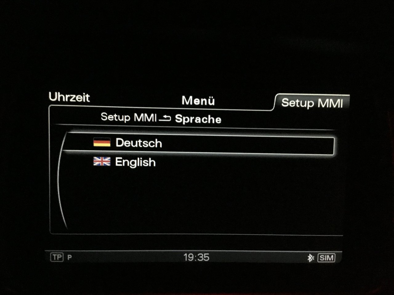

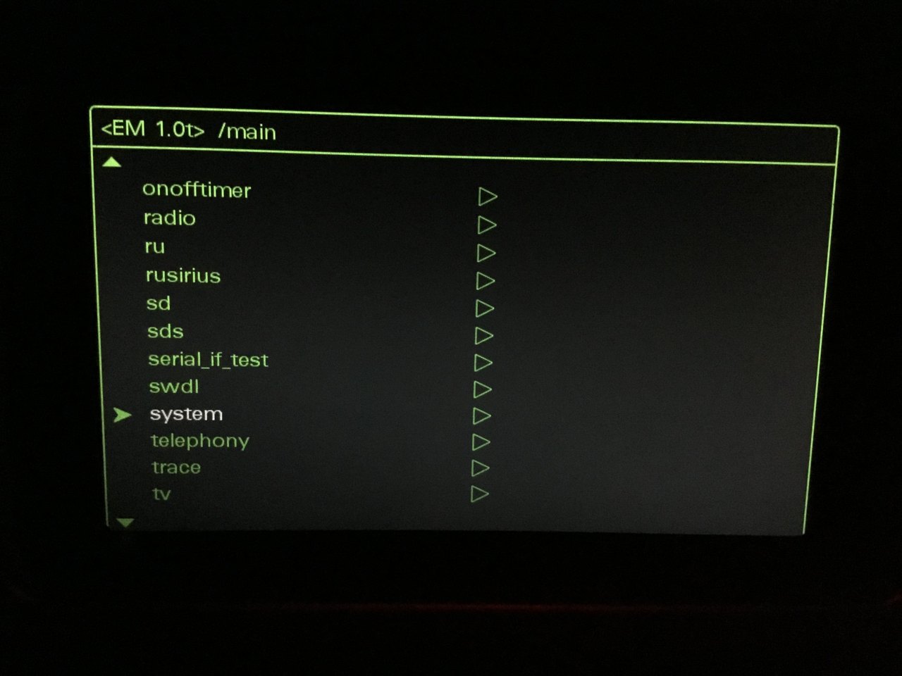

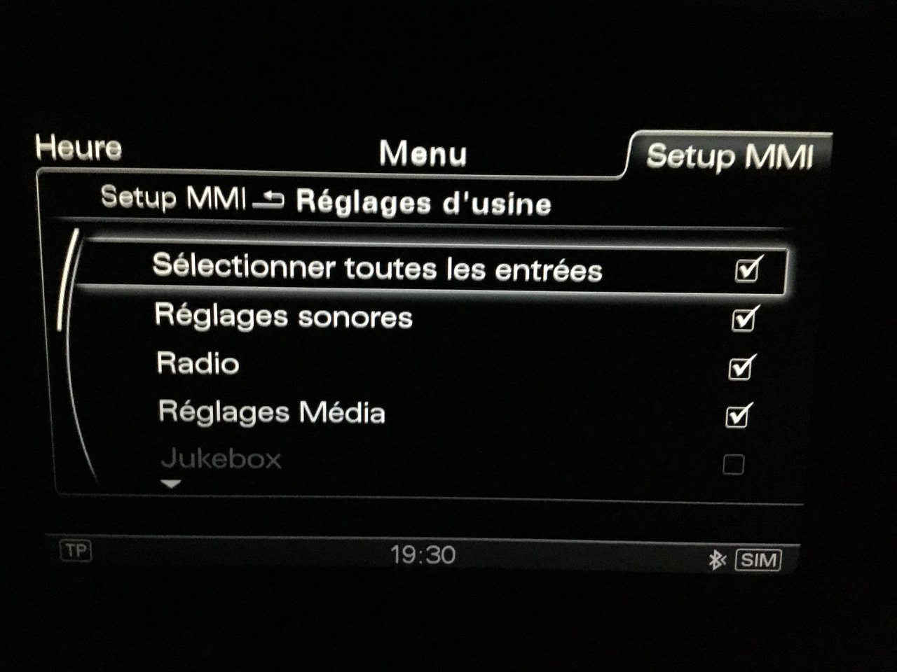

Bonjour, Voici l’explication de mon problème et la manière dont je l’ai résolu... Ayant acheté ma voiture d’occasion, j’ai voulu réinitialiser tous mes paramètres de MMI, téléphone, NAV, Info, etc... car il y avait tous ceux de l’ancien propriétaire. je suis allé dans le setup du MMI et selectionnė toutes les entrées. J’ai validé rétablir les réglages d’usine à l’aide du bouton central Aprės redémarrage je me suis retrouvé avec toutes les infos en allemand, synthèse vocale, textes infos, etc... Afin de pouvoir changer les paramètres de langue et rétablir le français, je suis revenu dans le setup du MMI mais lá, la langue était effectivement en allemand mais lorsque j’ai voulu changer, il n’y avait plus que le choix entre l’allemand et l’anglais... 😭😭 après quelques jours de recherches, de tests et d’analyses dans le Green menu ( si activé, appuyer sur car + menu ) j’ai découvert que dans l’onglet « system » La case de « is production mode active » était cochée je l’ai décochée en appuyant sur le bouton central, fais un retour arrière avec la touche « back », et redémarrė le MMI ( Menu + bouton central + bouton haut du bouton central ). Aprės redémarrage tout est reparti en français ainsi que le menu du setup du MMI qui a retrouvé toutes ses langues voilà, j’espère n’avoir rien oublié... -

Bonsoir, voilà en cherchant un petit peu dans le Green menu, j’ai trouvé ma solution... 🥳🥳 aides toi et le ciel t’aidera !! 👍 -
Bonjour à vous tous, je poste ici, mais je ne sais pas trop si c’est à la bonne place, je vous prie de m’en excuser si ce n’est pas le cas... Sur mon Q7 V8 4,2L de 2011, acquit il y a quelques semaines d’occasion, j’ai voulu activer quelques petits plus dans le Green menu ( gauge batterie et miror ) puis je me suis baladé dans les menus histoire de voir ce qu’il y avait... j’ai quitté le Green menu, retour sur le MMI tout est OK... quelques jours après, j’ai voulu effacer toutes les infos de l’ancien propriétaire et la géniale idée m’est venue de faire un reset paramètre usine... Ouais je sais... parfois vaudrait mieux se coller les doigts dans le nez plutôt que de faire n’importe quoi... mais bon... je l’ai fait !! Le n’importe quoi... Donc au redémarrage de mon MMI, surprise !! Il n’y avait plus rien, ça c’est bien, mais il ne parle et n’affiche que de l’allemand... et lorsque je vais dans le setup du MMI pour changer de langue et ben... je n’ai que de l’allemand... et en patientant 5/6 secondes l’anglais apparaît !! Ouffff mais bon... pas glop... et c’est tout... le choix entre les deux langues... alors à mon avis, j’ai du fourcher quelque part dans le Green menu... sauf si le reset a pu vraiment tout effacer... mais je doute qu’en paramètres usine il n’y ait que 2 langues... si quelqu’un a une info pour régler le problème, je suis preneur et vous en remercie par avance... cordialement. JF.
