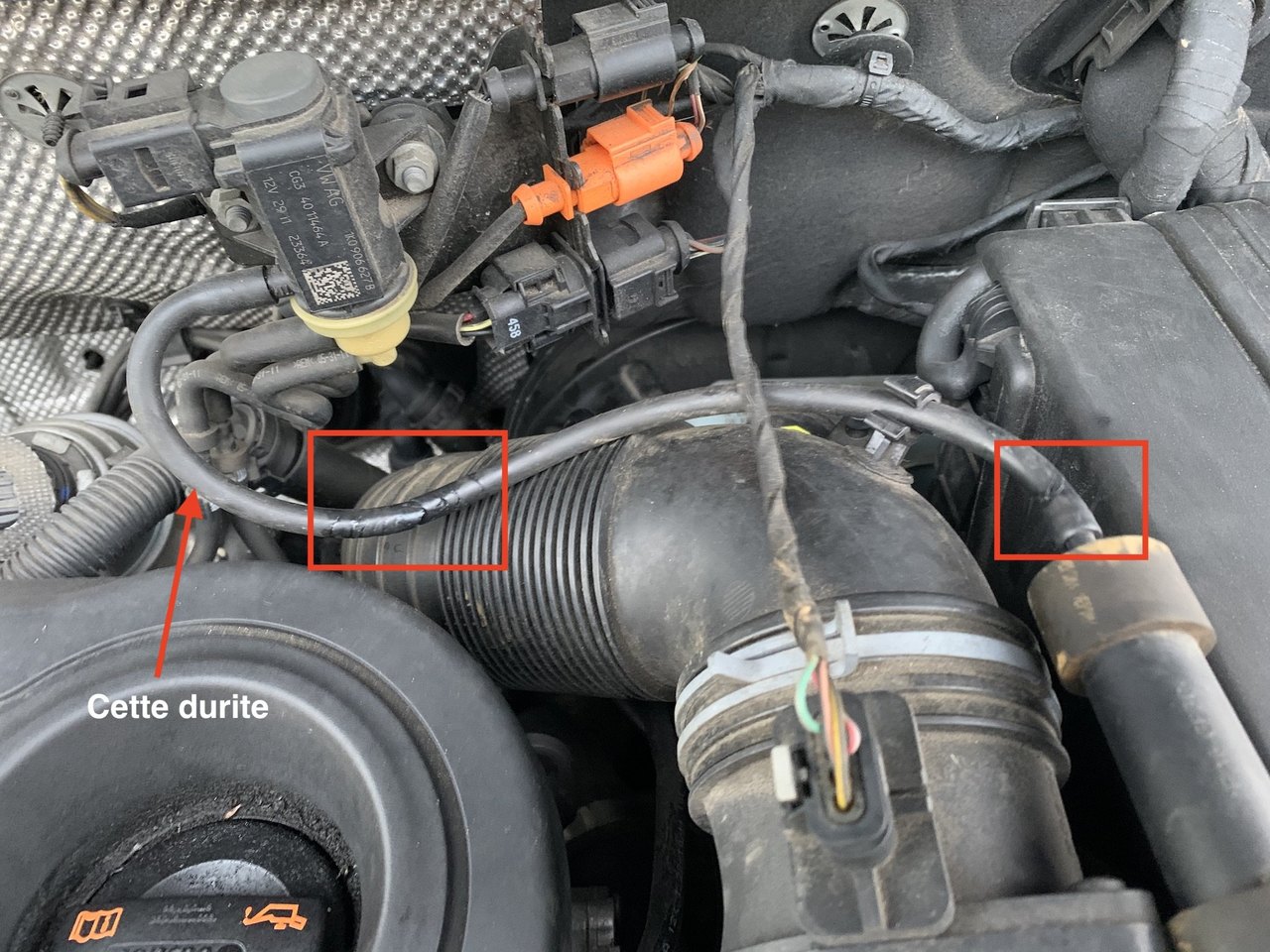

Bonjour, Merci pour vos réponses. Je suis passé chez Norauto ce midi, mais ils n'avaient que des durites essence 6mm x 12mm. Un peu grosse je pense par rapport à celle que j'ai. En mesurant à la règle, je dirai qu'on est plus sur du 6mm x 10mm. Je passerai directement chez Audi, même si je suis assez dubitatif sur le fait qu'ils vendent cela au client dans ma concession... SInon, savez-vous à quoi sert cette durite précisément ? Merci
Bonjour, je me permets de poster un petit sujet car j'ai besoin de vos avis d'expert. En ouvrant mon capot pour vérifier mes niveaux, je me suis rendu compte qu'une durite avait été rongée par des bestioles. N'étant pas expert en mécanique auto, je voulais vous demander : - à quoi sert cette durite ? Comme ça je dirai prise d'air pour la vanne EGR - dois-je immobiliser mon véhicule, ou bien est-ce que je peux encore rouler, le temps de me procurer un nouveau tuyau ? - est-ce qu'on trouve cela facilement en magasin auto (midas, norauto, feu vert) ou bien faut commander ? - si je dois commander, qu'est-ce que je prends ? Durite caoutchouc 6mm Ø (cela semble être le diamètre de ma durite) ? Je joins la photo du crime :-) Merci par avance.
