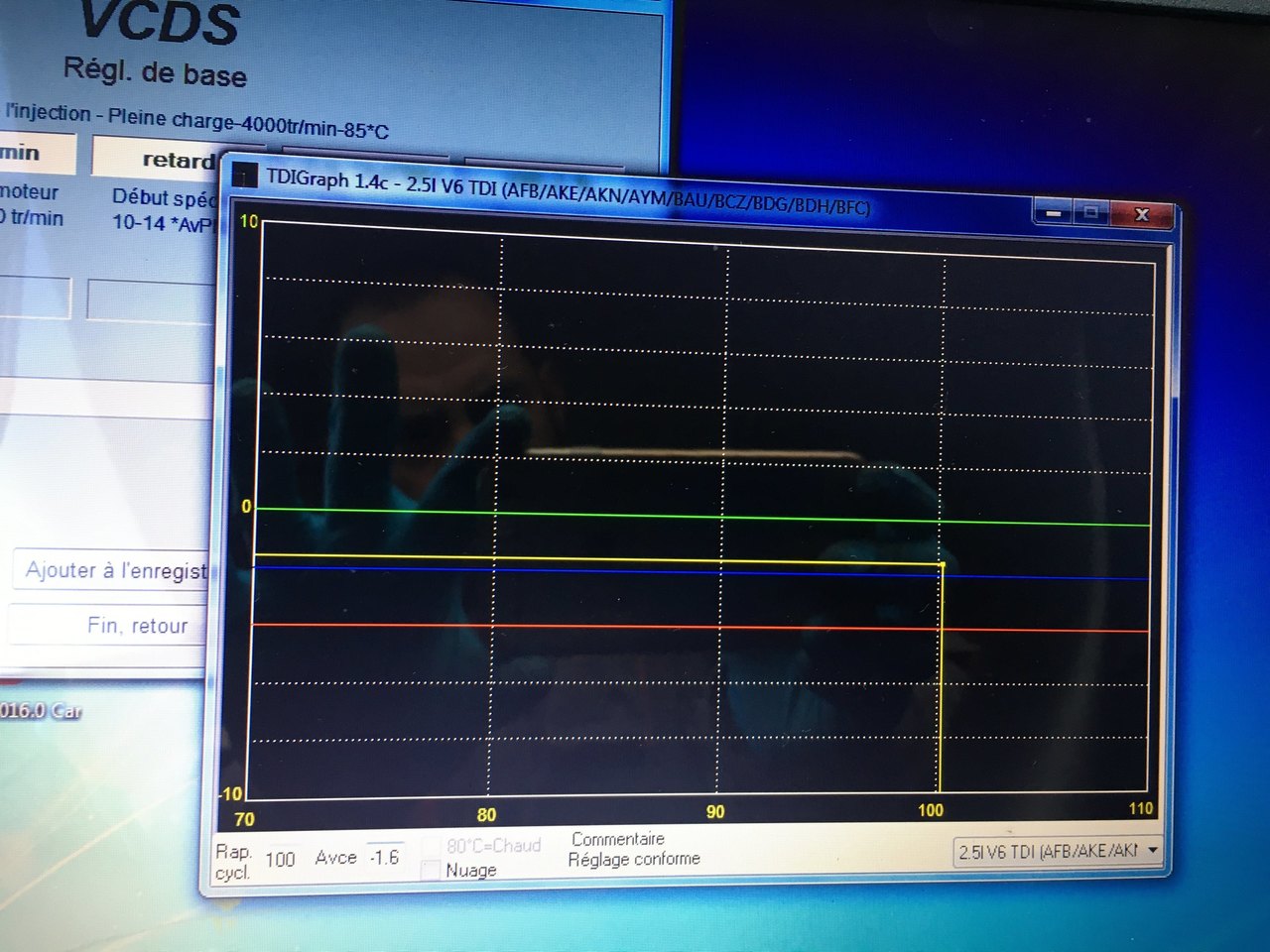

  9. Je t’ai envoyé deux photos la première c’était avant que je règle ma pompe injection, J’étais au-dessus de la ligne verte ensuite j’ai essayé de la rapprocher au plus possible de la ligne bleue.
  10. salut déjà t’es valeurs injecteurs sont biens comparés au miennes,Pour ta pompe injection pour l’avance ou le retard pourquoi tu regardes pas dans tdi graph,moteur à chaud. Tu verras ta ligne jaune ou elle est par rapport à la ligne bleue.

  14. mon réglage final avance injection

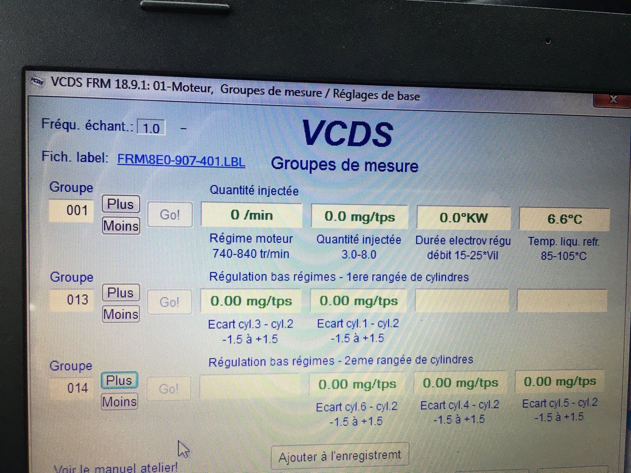

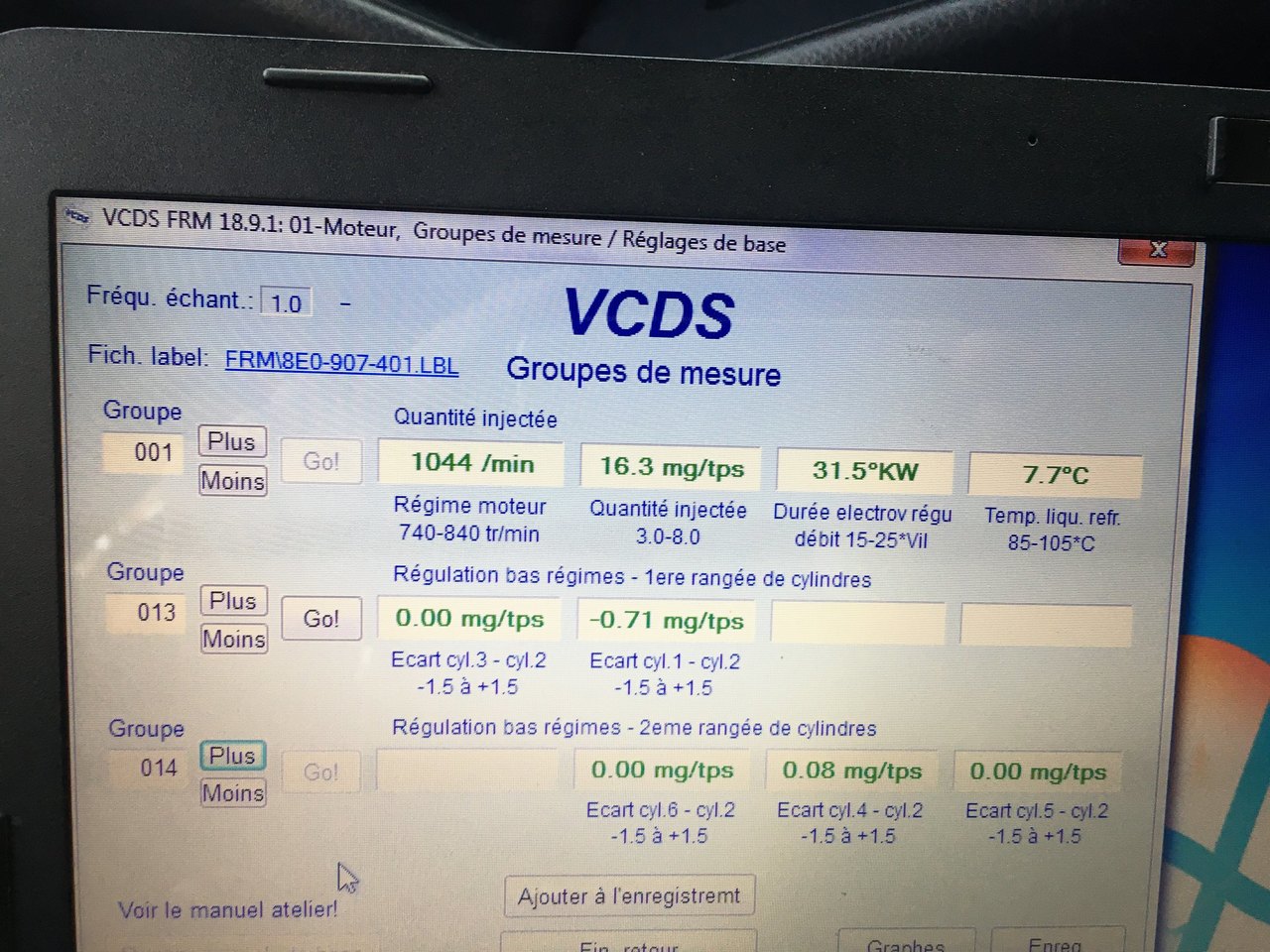

  15. La je t’ai mis des photos du démarrage donc tu peux voir la différence au niveau de mes injecteurs par rapport à la température moteur et aussi la quantité injection qui je trouve est excessive quand la voiture est froide

  17. au premier démarrage aujourd’hui. 8 degré dehors
  18. moi j’ai réglé ma pompe injection avec tdi graph sur le vcds,j’ai baisser au minimum ma vanne egr et augmenter mon préchauffage,j’ai moins de fumé qu’avant mais j’ai toujours un problème. je vais joindre en photo mes valeurs injecteurs suivant température moteur.
