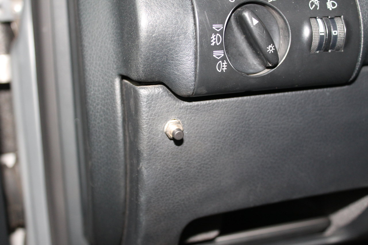

le bouton , c est un poussoir, tu appuis quelques seconde et ca demarre, ou pour faire simple y a une prise d air sur le circuit , bah oui le chatterton ca tient pas dans le gasoil, c est un bon son mecano, j aurais du lui demander son nom -

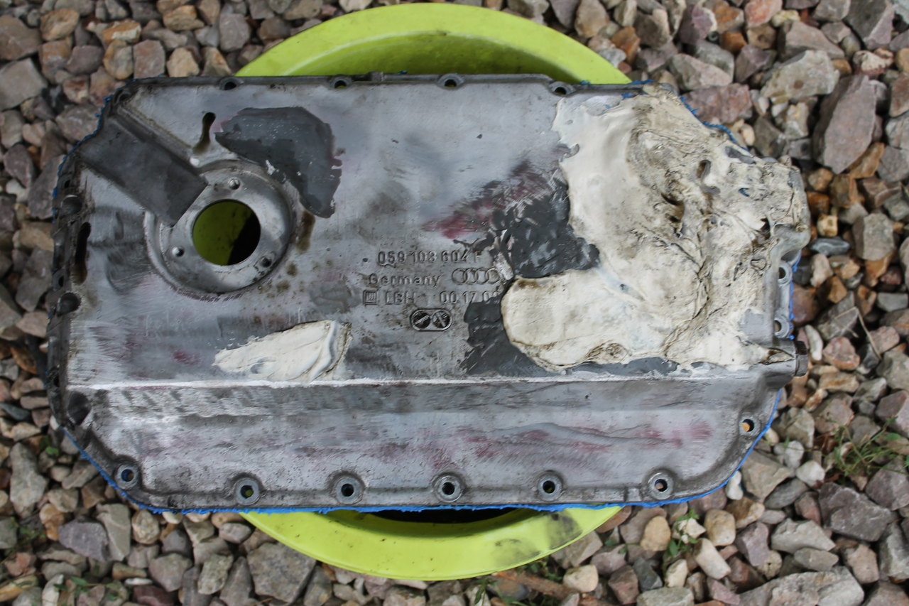

la masse blanche ? j ai oublié de préciser que son mecano c est Macgyver c est tout simplement un melange de silicone , pâte a joint plus un ingredient secret , le tout appliqué avec un couteau suisse biensure la classe -
