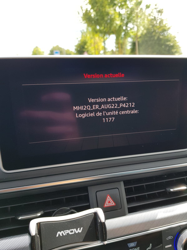

Je me répond, c’est juste un numéro de version, voici un tableau récapitulatif : https://www.audiworld.com/forums/attachments/a4-b9-platform-discussion-212/95480d1552894173-virtual-cockpit-update-mib_vc_tnr_svm_tpi.xlsx La dernière version est donc la p5092 avec logiciel version 1329

Salut malheureusement impossible de faire la màj soit même et les concessionaires ne la feront pas non plus si vous n’avez aucun soucis en particulier et qu’eux ne reçoivent pas l’ordre de vous la faire. Par exemple j’ai la version 1177, il y a encore une version après la mienne qui ne concerne qu’un bug de la caméra 360 que je n’ai pas donc je n’aurai jamais cette dernière version
