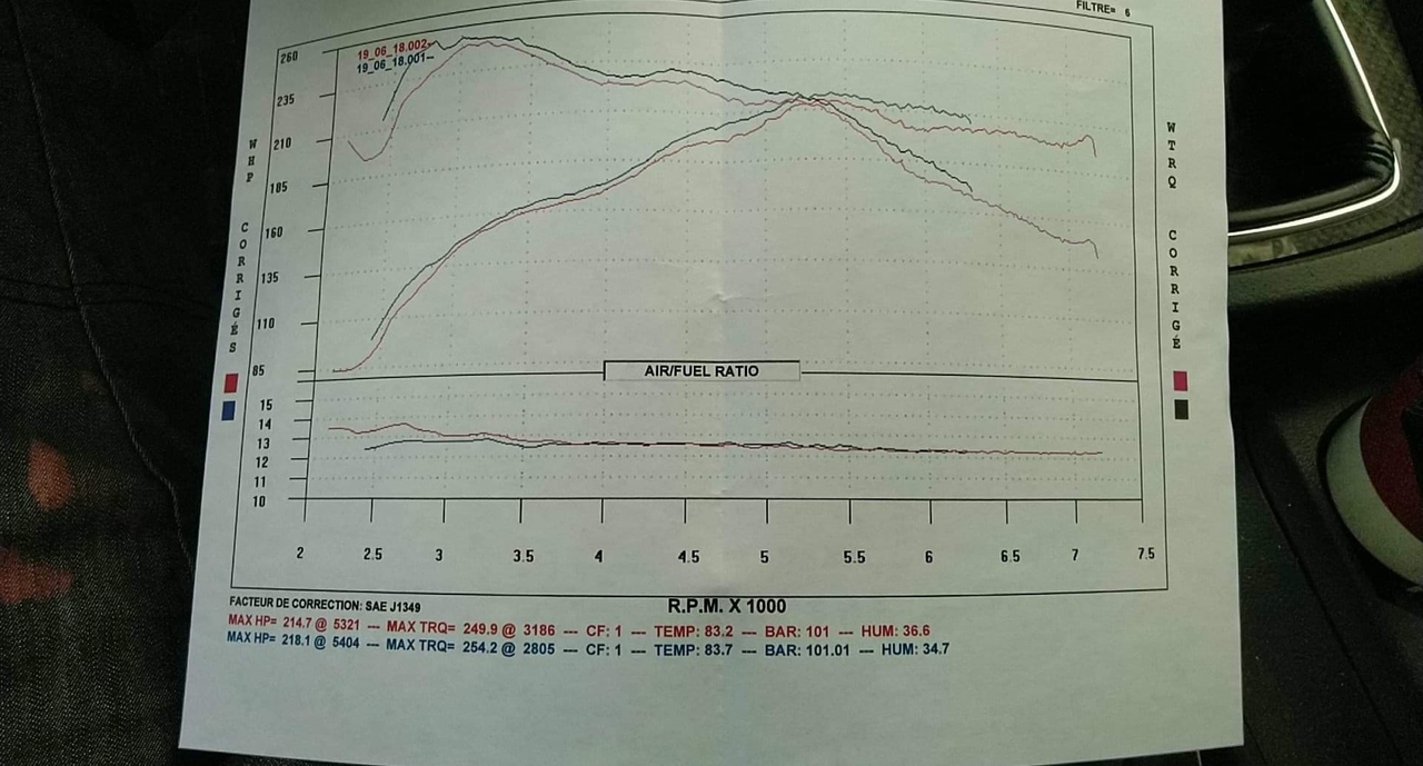

Merci pour la réponse! L'arrimage n'était pas complet sur la photo sur le banc (on venait juste de la reculer dessus) , la voiture a été attaché dans les règles de l'art. Le kick à 5000 provenait des flaps qui ouvraient lorsqu'il y en avait lors des road test avant l'achat. Maintenant je comprend que puisqu'il n'y en a plus, l'effet "flap ouvert à plein" doit se faire moins sentir pour ceux qui n'ont plus les flaps. Oui la plage de puissance sur le banc est étrange. On se demande tous où est la puissance dépassé 5500. J'ai fouillé sur le net et pas trouvé de feuille de banc similaire pour le moment. Cependant j'ai vu des dossiers de perte de puissance similaire en chiffre et le diagnostic a finalement été un catalyseur bouchée qui ne causait aucun code, alors je me dit que le problème peut être d'une banalité incroyable. 🤔🤔 Pour les chiffres sur le banc, le whp diminue de beaucoup les chiffres vs au crank, et ce dyno est d'autant plus reconnu pour ne pas être généreux avec les chiffres. Encore là, mon impression demeure que sur la plage de rpm, la puissance est au rendez-vous jusqu'à 5000-5500... Mais ensuite !? Lors des test sur le banc, le mec a fait deux essais, mais voyant que rien de plus ne se passait il arrêtait autours de 7000. Je te confirme qu'elle monte jusqu'à 8000+. Aucun mauvais feu, aucune vibration, le son est excellent et fluide mais pas de puissance!
Bonjour à vous, J'ai pris la peine de faire des recherches avant de créer un nouveau post sur le sujet, grâce à votre communauté j'ai déjà quelques idées à essayer. Je créer ce post malgré tout pour vous expliquer mon problème et, si par hasard il se résolue, ce sera peut-être outillant pour quelqu'un d'autre dans la même situation. Je fais appel tous de même à vos idées et suggestions. J'ai commandé un câble Ross-Tech, je serai donc en mesure bientôt de vérifier un peu plus les paramètres au besoin. Alors voilà, nouvellement propriétaire d'une audi rs4 2007. Je suis du Québec, donc elle ne pleut pas les rues. Seulement 2000 exemplaires vendues exclusivement aux USA pour l'année 2007. Il doit y avoir une trentaine d'exemplaires seulement au Québec. Acheté au mois de décembre en concession en pleine tempête de neige, les rues glacées. J'avais déjà effectuée un road test à deux reprises. Plusieurs petits bobo, entre autre les codes pour les flaps d'intake manifold. Check engine présent à l'achat. J'avais lu beaucoup sur le sujet donc à l'achat elle s'est rendu chez mon garagiste de confiance où nous avons débuter les travaux. Elle donnait un bon "kick" à 5500 rpm malgré le check engine allumé, on a décidé d'acheter le véhicule. L'extérieur est en très bon état compte tenu qu'elle avait vécu un seul hiver québécois. J'ajouterai un peu plus tard plusieurs images de la restauration / travaux effectuer cet hiver. En gros : -Décarbonisation (décalamine selon vos termes ) -Retrait des flaps d'intake, des sensors et control arms des flaps. Seulement le bras a été laissé et fixé à l'intérieur pour ne pas causer de problème de flow d'air. -Downpipe custom + catalyseurs hi-flow + catback complet magnaflow. -Reprogrammation avec un tuner local réputé (à suivre). Lorsque j'ai repris la voiture, elle roule comme un charme. Plus de code moteur, plus de EPC. Cependant première impression elle semble ne pas avoir toute sa puissance. Je l'ai roulé comme ça un bon mois. ===== On a découvert qu'elle prenait beaucoup d'huiles (700-800mL par 1000 kms). J'ai été faire un 1/4 et 1/2 mile et les chiffres ne sont pas là. On l'a ensuite mise sur le dyno (mustang dyno - valeurs en whp), résultat : 218 max whp à 5400 rpm. En haut de 5400, la courbe semble "crasher" et je n'arrive pas à expliquer. On a ensuite fait faire un test de compression : elle varie entre 145 et 160 sur les 8 cylindres. Elle semble être dans la moyenne basse, est-ce assez pour expliquer la courbe et le manque flagrant de puissance ? Le garage avec qui je fais affaire possède deux employés, le gars de mécanique et le gars de pièce dans son bureau. Le gars de pièce est bien ami avec le tuner et il semble expliquer la conso d'huile et les problèmes de puissance en me mentionnant que le moteur est fini. Alors que le gars de mécanique semble opter pour un problème de reprogrammation. J'ai l'impression que le problème de conso d'huile et le problème de puissance sont deux problème différents et qu'ils ne sont pas reliés ensemble. En ce moment on attend des nouvelles du tuner pour faire davantage de log / test. Ensuite je vais probablement faire quelques tests avec le Ross-Tech et éventuellement l'emmener à un autre garage spécialisé euro pour un 2e avis. Seulement j'apprécierais avoir vos idées et suggestions d'ici là. Merci de prendre le temps de lire tout ça!
