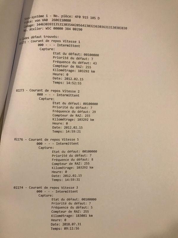

mea culpa la photo n'était pas la bonne sorry cela va beaucoup plus vous parlez ! le problème est que je ne trouve dans aucunes liste le défaut 04109- P100D et audi ne veut pas me les donne j'ai fait audi arpajon / juvisy / sainte Genevieve des bois , je deviens fou -

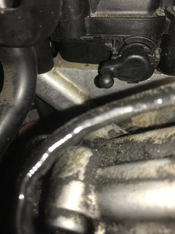

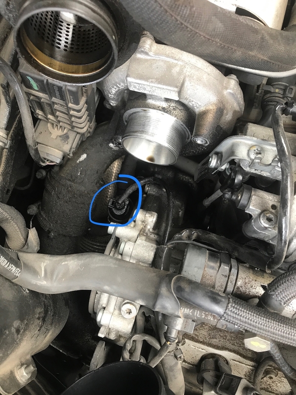

Bonjour a tous, je me permet de vous solliciter aujourd'hui car j'ai deux défauts sur mon auto je tiens a signaler qu'ils sont intermittent ! j'ai eu en tout 3 coupures turbo les deux premières sur autoroute aux alentours de 180-200km/h lorsque je sollicitais le turbo au regard du tour minute sur le rapport de la vagcom et un en ville en me garant simplement pour ce défaut je ne sais pas trop quoi faire hormis changer les pièces petits a petit en commençant par la N75 et après ... pour info le Wastgate a été piloter avec la valise il bouge sans effort pour le second défaut j'ai acheter le kit de réparation chez audi et j'ai remplacer les deux clavettes sauf que une la numéro 01 le clip je ne suis pas sur de bien l'avoir remit celui-ci est vraiment casse c###### par le dessous, si l'un d'entre vous peut me répondre ou me donner un conseil ps: j'ai déjà casser deux clips !! haha merci par avance ensuite sous le conduit entre la boite a air et la wastgate j'ai vu un connecteur qui a prit sa dose de dépôt d'huile et non de coulure ,j'aimerais savoir qui est ce car il en a pris pas mal du coup je deviens parano et je le soupçonne ah oui j'ai un dernier défaut c'est courant de repos vitesse 1 2 3 4 ... je ne sais absolument pas ce que c'est également par avance un grand merci a ceux qui voudront bien m'aider car je sens que cela va être une vrai galère !!! OMG -
