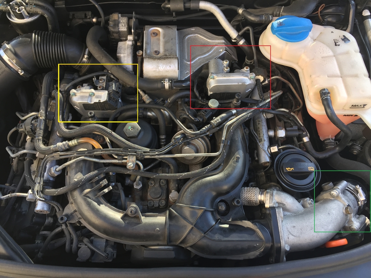

  2. Bonjour à tous . je vous explique la situation ... un voyant moteur est apparus sur mon Audi a6 allroad une fois la valise branché elle m'indique: P1018 : rampe collecteur d'admission (rangé 2) : limite inférieur non atteint = permanent P1654 : codes erronés dans le contrôleur instrument = permanent P161B : bougies de préchauffage, cylindre 2 circuit ouvert = permanent (je l'indique mais je pense que ce n'est qu'une bougie de préchauffage qui est morte . Donc je consulte plusieurs sujet mais rien ne correspond à mon soucis. D’après mon diagnostique de novice: ce n'est pas la vanne papillon gaz entouré en vert testé avec la valise il bouge correctement ce n'est pas la rampe d'admission entouré en jaune testè avec la valise il bouge correctement par contre celui entouré en rouge pas moyen de le faire bougé avec la valise en fonction test . quand j’essaie moteur allumé le papillon jaune bouge correctement par contre celui entouré en rouge reste immobile j'étais partis pour changer le petit moteur qui tire la tige je l'est inversé pour essayé et la il marche ... j'ai également pris la connectique du rouge pour le mettre sur le papillon jaune il marche également avec la valise en fonction test .. si jamais quelqu'un as une idée de DIAG je suis preneur ! Merci tout le monde
