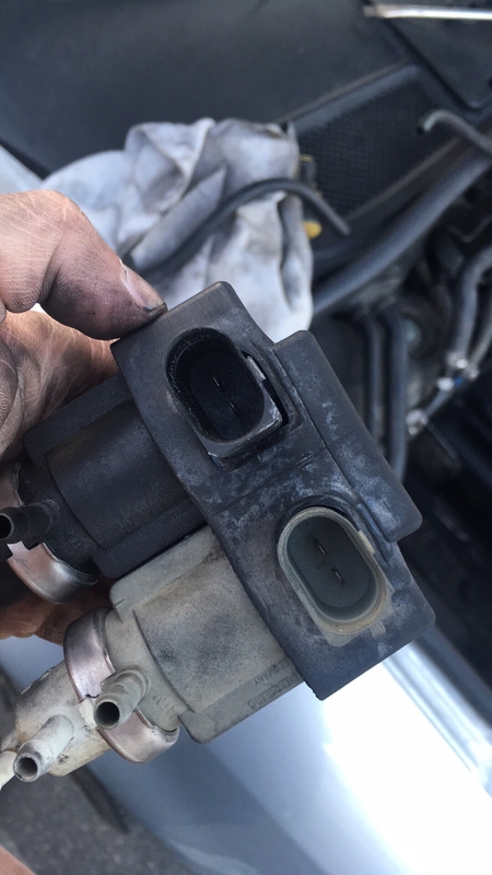

Oui totalement c'est ce que je veux dire. Non je pense vraiement pas c'est plus la capsule de commande de la géométrie variable qui doit faire n'importe quoi car l'electro est HS et du coup sa fait un bruit dans le réservoir de décharge j'ai trouvé ce petit schéma qui va bien : -

Merci beaucoup pour vos réponses merci pour le lien mais je n'irais pas jusqu’à toucher le CHRA. En revanche la géométrie, temps que j'y suis ne lui fera pas de mal c'est claire avec les collecteur d'admission ... hier soir j'ai avancer un peu avant qu'il face nuit j'espère être sur la bonne piste ! Je vous raconte: J'ai voulu inversé les électrovans, j'avais aussi vu un membre en parler mais moi impossible de le faire car les connecteurs sont légèrement différent avec détrompeur pour pas risquer des les inversé en remontage probablement. Le membre du fofo à surement une audi plus ancienne. du coup comme je les ai démonté, j'ai contrôlé mes durites : RAS .J'ai soufflet fort en bouchant une extrémité j'ai pas détecté de fuite ou détérioration ( elle ne sont pas du tout "cuite"). j'avais également trouvé un membre qui dit avoir passé un coup de soufflette dans la N75 du coup je me suis dit allé zou j'essai ! j'ai passé la soufflette dans les trois trou, j'ai rien trouvé de bizarre par contre et c'est probablement la que j'ai une piste, j'ai bouché le trou tout en bas et j'ai mi la soufflette dans le trou du milieu. La j'ai senti le mécanisme pneumatique trembler. J'ai pas insisté au cas ou car j'ai 3h de route jusqu’à la "donneuse" samedi . j'ai remonté le tout correctement et la : légère amélioration. J'ai retrouvé un peu de puissance et elle ce met en défaut un peu plus tard vers 110 120 quand je tape dedans. Elle est redevenu utilisable en conduite normale. Autre nouveauté maintenant quand j’accélère à vide j'entend clairement la WG faire n'importe quoi à la décharge c'est pourquoi je pense être sur la bonne piste. (Personne pour filmé le moteur pendant que j'accélère ) Voici le son en vidéo J'ai cherché sur YouTube et trouvé une vidéo qui montre le démontage de la n75. Finalement on y vois que le piston à l'intérieur d'une n75 est en caoutchouc. J’espère donc simplement que le miens soit "cuit" et donc plus étanche et donc ne fait plus son rôle. J'ai également trouvé cette vidéo YouTube le moteur fait exactement le même bruit et les commentaires parle beaucoup de la géométrie et de la WG ... Mais le gas dit pas finalement ce qu'il a fait Vous en pensez quoi ? -
