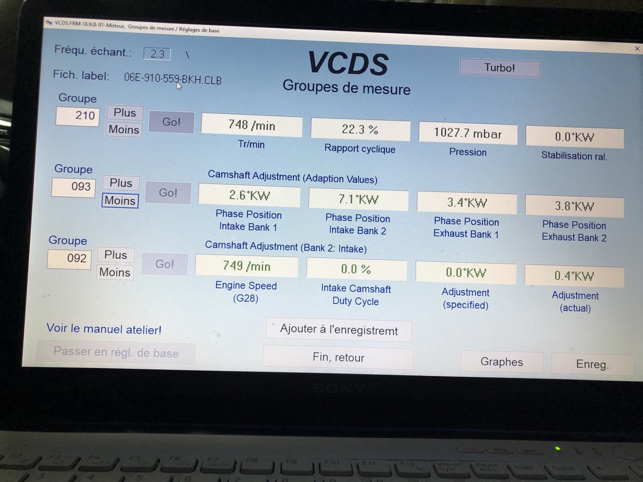

NED44 a posté un sujet dans A6 C6 / A6L C6 / allroad C6 - (2005 à 2011)
bonsoir, j'aimerai contrôler la chaine de distribution sur mon A6 C6 3.2, voir si il y a un décalage et si il est dans les valeurs correct. je n'ai rien dans les groupes de mesures 208 & 209, j'ai donc vu via des recherches Google, que certaines personnes parlent de groupe de mesures 92-93 j'ai pris en photo les valeurs repérer mais est-ce bien ça? Merci -
