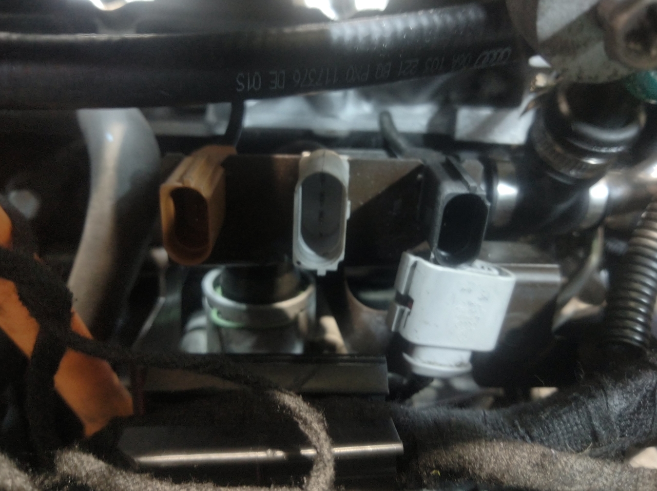

Bonjour, bonsoir , Ayant fais quelques recherches et ne trouvant rien de concret je viens solliciter votre savoir pour mon petit soucis, Je cherche a savoir quelle prise viens ce logé a son emplacement.. Sous la pipe d'admission il y a 3 prise une marron, une grise et une noir , pour la grise capteur cliquetis ces ok mais les deux autres ... Je ne sais pas comment les branché. J'ai une prise à 3 fils, un bleu , un gris et un noir et la seconde avec un jaune , un vert et un noir. Mais maintenant ces de savoir laquelle vas où.. Puis la seconde question cest a la sortie de l'ecu je souhaiterais brancher un dashboard, il me demande de brancher 2 fils a ça sortie mais je n'est trouvé aucune Doc pour la dénomination des chaque fils qui sortent de l'ECU.. Merci de m'avoir lue et pour vos futurs réponse, j'espère que j'ai était compréhensible
