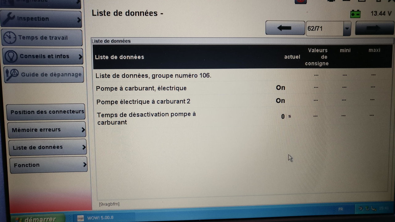

Salut à tous, J'ai débranché ce matin le relais J17 qui commande la pompe1 principale, et la voiture ne veux même pas démarrer, ce qui prouve que la pompe1 fonctionne. Donc, l'hypothèse de jerem-16 comme quoi le moteur tourne qu'avec la pompe2 secondaire ne marche pas. Le manque de pression de la pompe1 ne tiens pas debout non plus car on aurait une erreur de "mélange pauvre" au diag. En conclusion, je peux affirmer maintenant que si la pompe2 s'arrête après 20-30s la pompe1 s'arrête aussi, et si la pompe2 ne s'arrête pas parce qu'elle a une masse (-) en direct alors la pompe1 ne s'arrête pas non plus. La question est pourquoi ? Ça me chagrine cette histoire de niveau de carburant à zéro (voir photos) alors que les capteurs sont neufs!! Quelqu'un aurait un schéma complet avec le système d'alimentation (réservoirs, pompes, capteurs de niveau...) pour voir s'il y a deux ou plusieurs capteurs de niveau ? -

Bonjour, Voici un problème pour passionnés de mécanique/électricité auto. Désolé, la description est un peu longue, j'espère que ça va pas vous décourager de la lire. Description situation : A la fin du dernier contrôle technique, en levant la voiture sur le pont pour les derniers contrôles, donc après le test des freins et suspensions (rouleaux et plaques vibrantes), la A8 s'est arrêtée toute seule. Je redémarre comme d'habitude, elle s'arrête après 20-30 secondes. Je sors du CT, je me met sur le parking, je redémarre plusieurs fois et elle s'arrête après 20-30s systématiquement. J'appelle l'assistance et on ramène l'A8 à la maison où je lui fais un diag avec un delphi/Wurth, sans aucune anomalie ! Ensuite, j'ai vérifié la batterie et sa régulation dans le coffre, l'alternateur, les fusibles (F10 dans le coffre, F28/F31 à l'avant droite), les relais (F49 dans le coffre, F17 à l'avant droite), tout était OK. Je précise que le niveau d'essence dans le réservoir était proche de la réserve, je suis allé cherché 60litres d'essence, ça a fait presque le plein mais cela n'a rien changé au pb. L'outil de diag me disait que c'est la pompe no2 qui s'arrête (voir photo), et en écoutant dans le coffre j'ai trouvé qu'après 20-30s c'était la pompe de droite qui s'arrêtée en premier et ensuite celle de gauche. Sachant que le relais de commande de la pompe no2 est le J49 dans le coffre à droite, bien qu'aux contrôles il était bon (résistance entre bornes 85 et 86 environ 48ohm, entre bornes 30 et 87 infinie, activation 12V sur borne 85/86 ok), je l'ai changé par un neuf de chez audi et cela n'a rien changé au pb. Il ne me restait qu'à vérifier le circuit de commande en fonctionnement de ce relais, pas facile avec 20-30s dispo ! Et là, quelle surprise de voir que c'est la masse (borne 85) qui se coupe et pa le (+) ! Ok, j'ai mis une masse en direct de la batterie vers la borne 85 du J49 et la pompe no2 et le moteur ne s'arrêtent plus. En faisant un diag avec la masse en direct, on observe deux choses assez logiques : - pour l'ECU la pompe no2 et arrêtée mais l'autre pompe et donc le moteur ne s'arrête plus ; - le relais de pompe no2 est en court-circuit à la masse ce qui fait allumer un voyant au TdB. A priori rien de gênant, la voiture tourne et roule parfaitement. Mais je voudrais connaître les vrais cause et solution à ce pb et ne plus avoir le voyant au TdB. Ainsi, ayant entendu dire du bien d'un garage bosch qui fait VAG près de chez moi (40km) et comme je ne veux pas aller chez Audi, je me suis dit qu'il serait judicieux d'aller faire un diag avec un outil VAG. Donc, j'ai fait un diag dans ce garage qui utilise un outil « bosch » et non pas vag-com mais qui nous a sorti une info bizarre sur les niveaux d'essence dans les réservoirs (voir photo) alors que l'info de niveau d'essence au TdB était correcte ! Comme il y avait un capteur de niveau qui indiquait 0 litres alors qu'il y avait de l'essence dans les deux réservoirs, on a supposé avec le garagiste que c'est peut-être la cause pour laquelle L'ECU (ou un autre calculo) désactive (coupe la masse) la pompe no2. Le garagiste m'a proposé de changer les deux capteurs de niveau, alors devis d'environ 600euros accepté, travaux effectués et problème pas résolu, la pompe no2 et le moteur s'arrêtent toujours sans la masse en direct. Comble du désespoir, je mesure a l’ohmmètre les deux anciens capteurs et ils fonctionnent parfaitement ! Ce qui voudrait dire que l'interprétation de ces capteurs pose un problème soit à l'ECU, soit au garagiste, soit aux deux. Du coup, la confiance envers ce garagiste est un peu abîmée. Questions : - y aurait il un document expliquant la transmission des infos par les capteurs de niveau, et le traitement des infos par l'ECU ou un autre calculo ? - peut on connaître les situations pour lesquelles il y a désactivation (coupure de la masse) de la pompe à essence ? - quelqu’un aurait d'autres pistes ? J'espère trouver avec votre aide une solution et ainsi rendre service à d'autres possesseurs d'audi. En vous remerciant, Daniel. P.S : je peux aussi me déplacer pour une aide onéreuse de la part d'un passionné équipé d'un vag-com et docs audi. -
