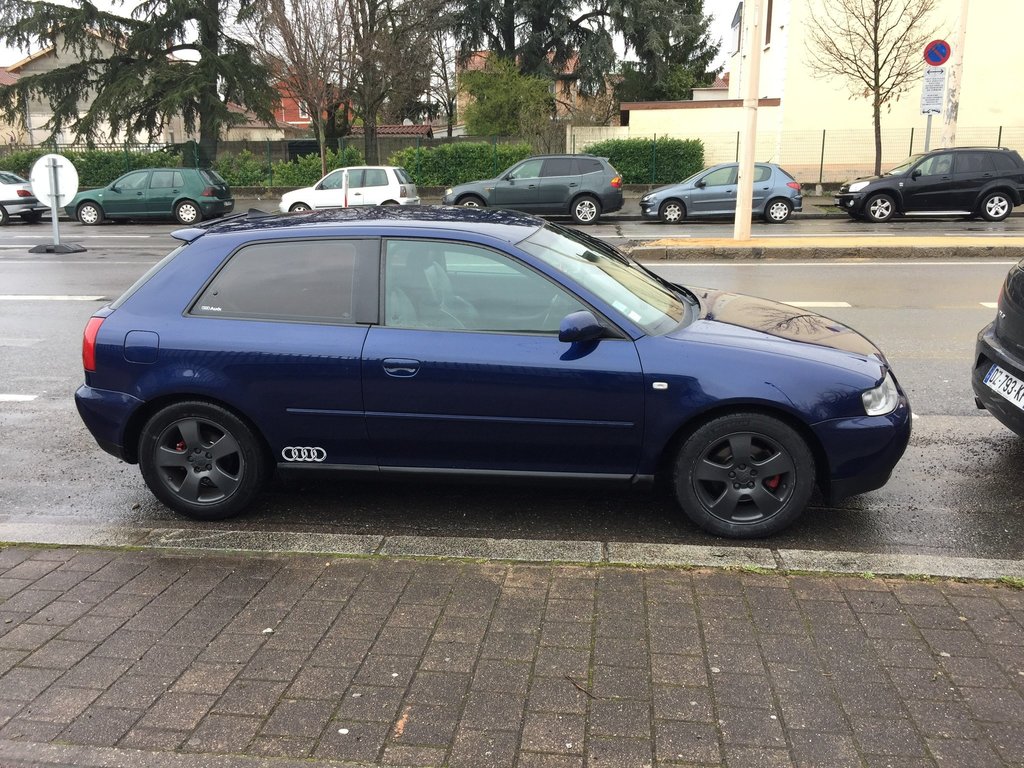

Bonjour à vous tous ! alors voilà je m’appelle Damien véritable passionné de la marque au quatre anneaux car pour moi c’est une voiture qui a tout ce qu’il faut : Puissance Tenue de route Freinage Technologie Sécurité Pour ce qui est de ma part pour le moment j’ai une jolie Audi A3 1.9TDI de 2001 bleu nacré (bleu avec des petites paillettes) qui est une très bonne voiture que je conseil fortement, c’est une voiture indestructible, qui peut faire des kilomètres sans ce soucier d’aller loin avec. Je l’ai acheter il y a maintenant 4 ans, elle avait donc 230 000 km et aujourd’hui en a donc 322 000 km.. Je l’ai bichonner, pratiquement aucune rayure, aucun enfoncement, rien ! Cette couleur qui ne vieillit pas la voiture je trouve. Les sièges ont étés changée pour des sièges Audi S3 Recaro en cuir, les rétroviseurs Audi S3 en chrome, la façade intérieur en noir laqué et panneau de porte Audi S3, pommeau de vitesse Audi S3, les jantes ont étés repeinte en gris pour marier la couleur bleu nuit nacré, un petit béquet arrière donnant un peu un peps sportif, les étriers ont étés repeint en rouge, lorsque j’ouvre les portes les quatre anneaux s’illuminent sur le sol, j’ai teinter les vitres latéral arrière ainsi que la lunette arrière en noir, j’ai rajouter quelques petits stickers, sur les vitres latéral arrière, la lunette arrière ainsi que sur les jupes latérales arrière. Côté moteur : pour moi n’importe quel voiture doit être entretenue, le seul secret pour garder un moteur en bon état c’est de bien respecter les temps de chauffe, de refroidissement, les révisions, entretenir la voiture avec des produits de qualité. J’effectue mes révisions seul (je suis souvent parano et j’aime que le travail soit fais bien), je met de l’huile Castrol Edge 5W40 tout les 6 mois avec tout le reste. Pour ce qui est de l’historique, l’ancien propriétaire a changé le turbo (c’est la maladie sur ces modèles). La vanne EGR a été supprimé électroniquement. Il m’est arrivé d’avoir les supports de vitres qui ont lâchés, j’ai racheter les pièces en voiture et sinon amélioré avec des plaques en métal à l’interieur. Je pense avoir fais le tour du véhicule, j’ai comme projet de m’acheter une Audi A5 ou Audi A7 3.0 V6 TDI Quattro comme second véhicule. C’est avec plaisir de parler avec vous entre passionnés, parce que ma femme me supporte plus que je n’ai que ça à la bouche :-)
