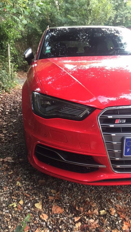

  3. Bonjour à tous, je m’appel Bertrand 25 ans je suis maraîcher bio dans le 13. Je suis passionné de voiture et de mécanique en tout genre. Je vous rejoins aujourd’hui car je viens d’acheter une s3 8v, et j’ai eu beaucoup d’info ici. Dessus il y a le magnetic ride,feux full led, toit ouvrant, cuir bi-ton, son bang et olufsen le tout en s-tronic.. Avant celle là j’ai eu une clio 4rs , un m3 e46, 325is e30 , a3 tdi... Au plaisir !
