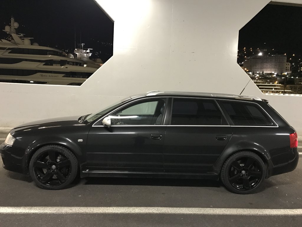

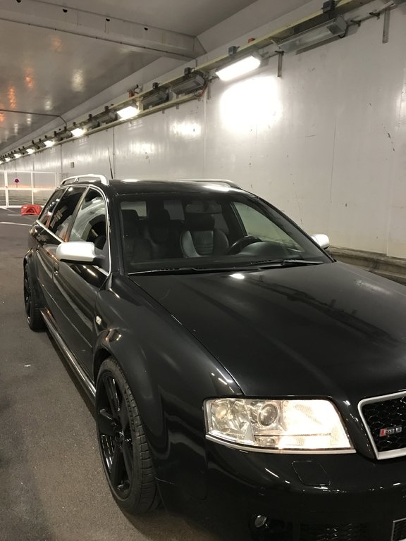

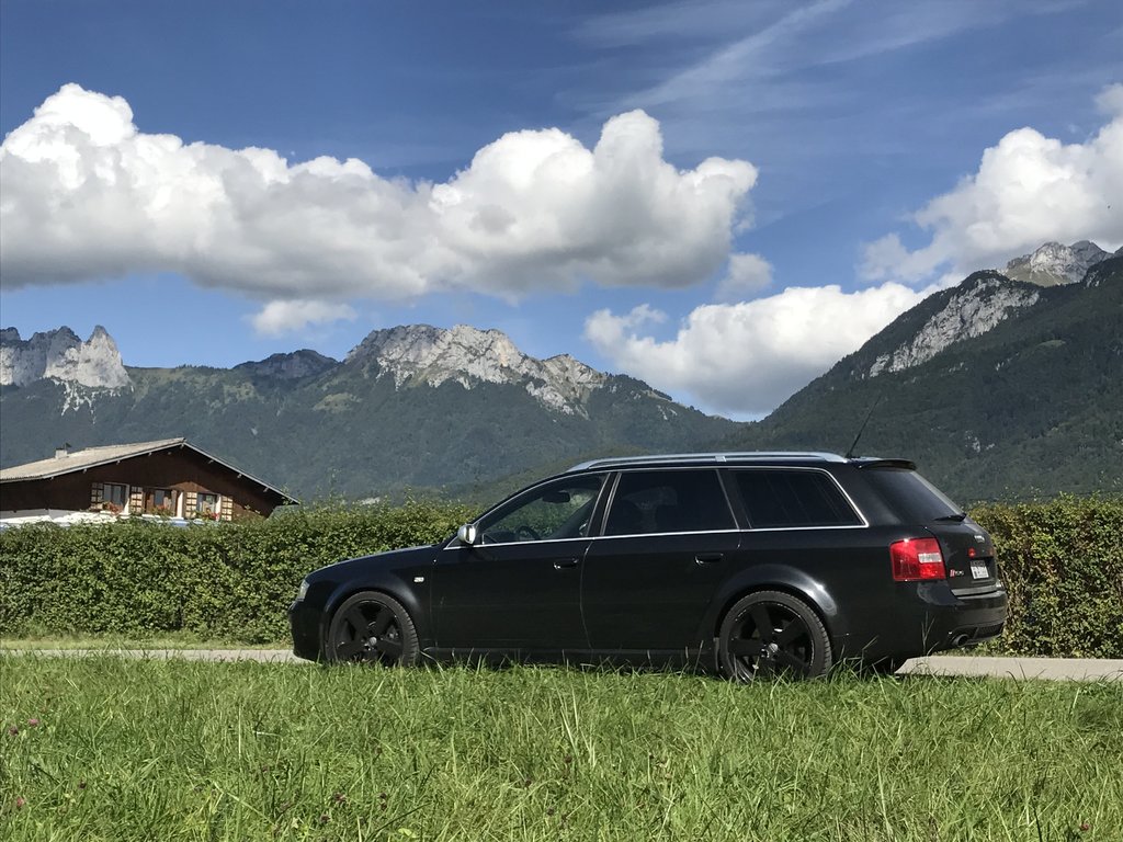

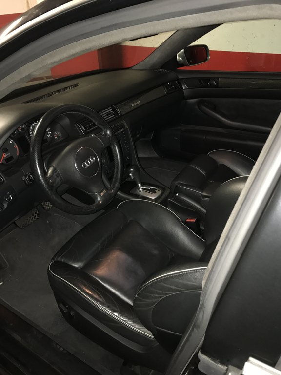

Ahah oui j'ai oublié le plus important ! Elle dispose comme options : jantes en 19, toit ouvrant, navi plus, intérieur insert carbone et cuir noir et bordure blanche ! C'est une jeune mamie de 168 500 km, elle est d'ailleurs actuellement en convalescence chez Audi Italie (Histoire qu'ils rattrapent les conneries qu'ils m'ont fait suite à une réparation de fuite de boite :@, j'ouvrirais un poste d'ailleurs concernant cela une fois que je le pourrais) Concernant les travaux que j'aurais à faire car il y en a quelques un ! Changement de suspensions (adieu le drc bonjour les Bilstein :D), le kit Wagner pour les intercoolers et une carrosserie complète pour la rafraîchir ! (Elle a du être repeinte par un âne à l'époque et le vernis a sauté avec la température moteur ) Et merci pour votre accueil
