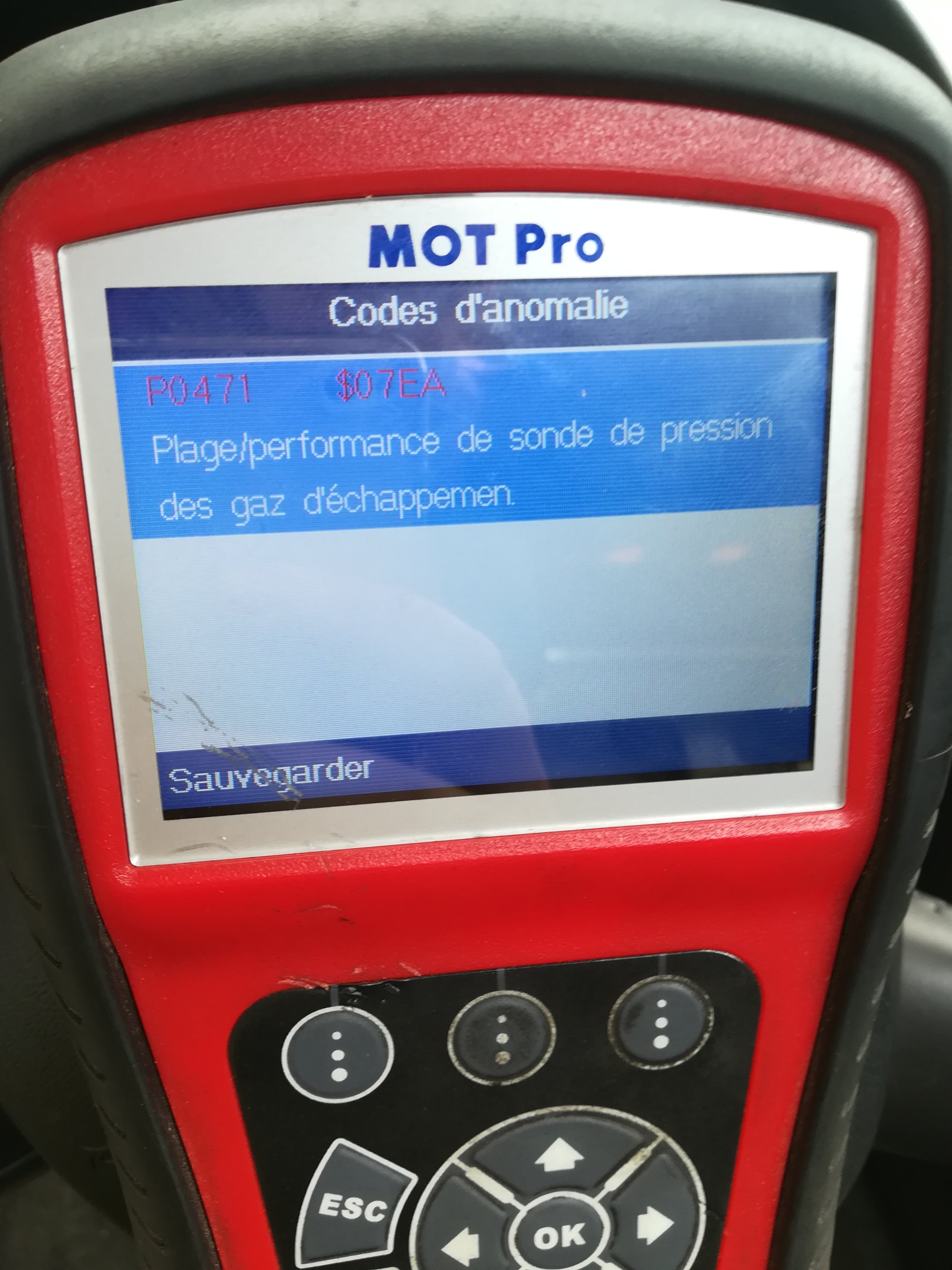

  1. Salut Jerem-16, Toutes les ampoules sont d'origines, même ceux de la plaque arrière (dont j'ai récemment vu qu'ils étaient grillées), j'ai pas encore vérifiés les veilleuses mais j'y compte le faire tantôt. Hier, j'étais dans un garage pour "décalaminer" le moteur avec l'espèce de gaz, l'hydrogène. D'où ce qui m'a averti que c'était le Capteur de Pression Différentiel qui fallait changer. Merci pour ta réponse. A+
  2. Bonjour, Je parle de mon véhicule mais il m'appartient pas (celui de mon père), du moins pas encore On a procéder à un échange de l'ancien véhicule que j'avais qui avait beaucoup plus de problèmes donc on en est sorti gagnant de cette affaire. On m'a dit qu'il y avait rien d'inquiétant sur le bruit vu qu'il se manifeste à répétition. J'ai étais au garage hier, spécialement pour retirer les défauts de la perte de puissance étant donné que le véhicule avait le mode dégradé d'activé, j'ai pris une photo du code d'anomalie concernant le fap, on m'a dit suite à ça qu'il y avait le Capteur de Pression Différentielle à changer. Le rapport de la valise, je le posterai dès que possible mais voilà la photo de l'anomalie : Suite à ça, le mode dégradé a été désactivé et les voyants ont été retirés mais quand je changerai le capteur, le voyant "moteur" réapparaîtra. Merci pour ta réponse, titaa8.
  3. Bonjour, bonjour! Suite à ma présentation, je possède un AUDI A8 4.2 V8 TDI de 2007 fraîchement acquis il y a quelques jours, dans le petit écran de bord à chaque fois que je met le contact, il y a une ampoule avec une barre et ça émet un son avec le mot "Entretien!", quand je vois l'image de la voiture, les feux à l'avant sont marqués en rouge et au début, j'ai cru que c'était les feux de plaques sachant que les ampoules étaient grillées, j'ai passé la valise pour régler les deux défauts des feux de plaques mais j'ai toujours ce message. Une idée? J'ai essayé les feux à l'avant, les feux de route, les clignotants, il y a pas de problème niveau visuel. J'ai aussi ces deux voyants (celui de gauche qui clignote) : ce qui m'inquiète le plus, c'est le bruit étrange sur le moteur quand je démarre la voiture, on l'entend au ralenti et il accélère quand on roule. On m'a dit que c'était sûrement une poulie qui était à la cause de ce problème mais je me suis pas plus renseigné depuis un garage ou autre, c'est pour ça que j'aimerais avoir vos avis selon ça. Je suis pas vraiment "doué" donc si il y a besoin d'informations, n'hésitez pas à me les demander. Soyez indulgent, je suis qu'un débutant
