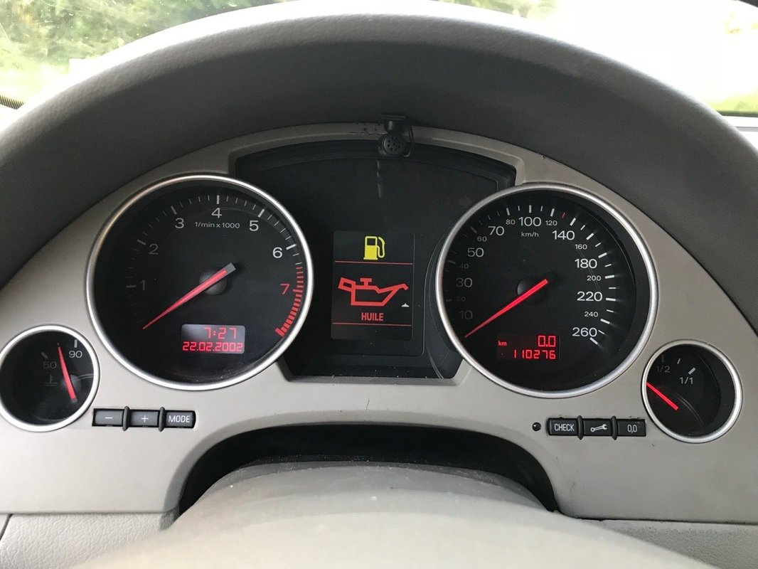

Suite à panne batterie. Ne fonctionnent plus: Compteur, Compte-tours, Temoin Clignotant, Tic-tac clignotant, Régulateur de vitesse, Capote Affichage du niveau d’huile à vérifier. ( le niveau est bon). Après 2 diagnostics, le compteur serait à changer? Test VCDS-Les aiguilles fonctionnent bien. COMPTEUR BOSCH RB4 le moteur et clim fonctionne bien; Quelqu'un a t il déjà eu ce problème et trouvé solution?

J’ai le même problème avec A4B6 cabriolet. Après panne batterie, plus de compteur comptoir régulateur et témoin clignotants. Avez vous trouver solution? Merci de me contacter. Stefan 0609922730 Envoyé de mon iPhone en utilisant Tapatalk -
