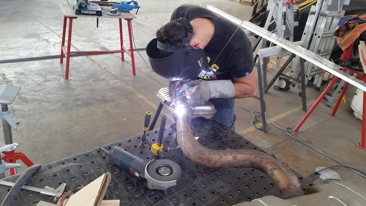

non elle ne l'est plus. Ce week-end j'ai enfin démonté la ligne. J'ai fait ressouder mon intermédiaire et virer le tube. (du coup si ça intéresse qqn le tube de suppression de résonateur) C'est franchement mieux au quotidien, il n'y a plus cette foutue résonance. j'en ai profité pour vérifier le fonctionnement des clapets et tout est en ordre. donc sujet clos -
