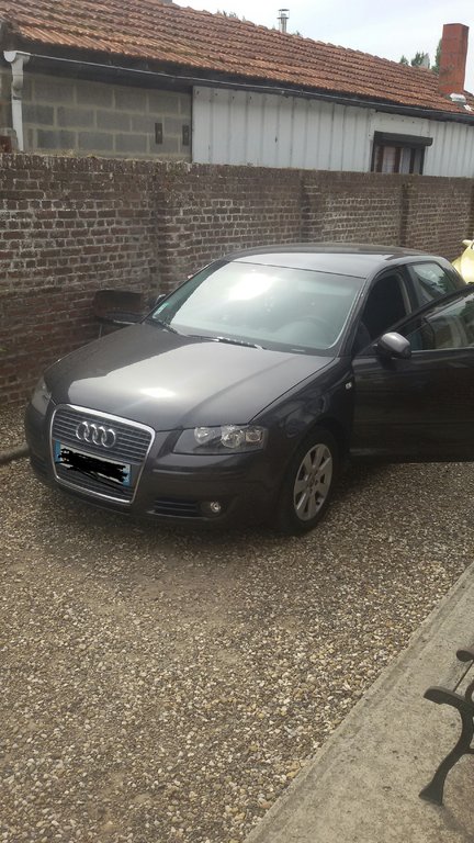

Bonjour à tous Moi c'est djo j'habite dans la région centre après des années que je suis le forum j'ai décidé de franchir le pas. En 2007 j'ai fait ma première acquisition d'une Audi A3 1.9l tdi 105ch aujourd'hui elle en a 230000 km je touche du bois jamais eu de panne juste des frais d'usure Étant content de mon Audi A3 j'ai décidé d'acheter une Audi A4 3 litres TDI de 2008 elle a 140000 km que j'utilise que les weekends ou pour les grands trajets Sinon tous les jours j'utilise une VW passat de 1998 avec 270.000km qui me sert de voiture de chantier increvable Voilà 😉
