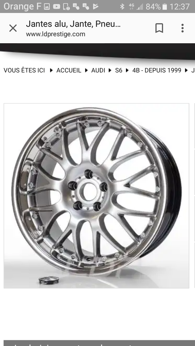

  2. Bonsoir à tous, effectivement c'est compliquée de trouver des infos 100% fiable au sujet du quattro, surtout que je ne suis pas très douée pour surfé sur Internet. Ce que j'ai pu entendre de tiers personne n'est jamais affirmé à 100%( professionnel compris). Je compte faire un équilibrage dans la semaine afin de diminuée encore un peu les tremblement et vérifier l'état des jantes en espérant que le problème venais de là. Je vous tien au jus.... En passant voici les jantes qui me ferons craquer si les miennes sont voilé.....
