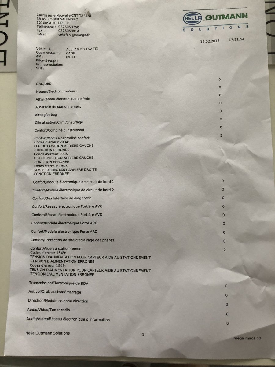

  3. Oui je pence je vais aller faire un tour cher Audi il l’annonce 100 euro pour la valise ça fait mal j’espere Au moins qu’il trouveront le problème demain je vais quand même regarder les fusible dans le coffre pour voir s’il n’y en a pas de grillé
  4. J’ai démonter le boîtier et rebranché toujours pareil J’ai regarder mes capteur avant pareil ça a l’air bien . le truc c’est quand j’ai changé mon dernier capteur avant ça a marche et je me suis garée ça marchais je pars et je mais en position marche arrière et la d’un cou bip continue et depuis ce jour ça n’a plus jamais marcher :( Je vais regarder les fusibles demain sens grande conviction je suis désespéré tu crois que le mieux c’est de mettre la valise pour savoir ? Merci en tout qu’à pour t’ai conseils :)
  5. C’est tu ou son les fusibles ? Et là masse c’est le branchement noir sur la photo ? Comment verifer le système complet ?
  6. Je pensais à cette pièces hs mais je n’en es aucUne idée j’aimerais des avis svp y a t-il un moyen de tester cette pièce ?
  7. Pourtant quand je l’ai es changé tout allais bien et quelque t’en après ça m’a fait ça et depuis je ne c’ezr Pas quoi fait cela pourrait être le calculateur dans le coffre de hs ?
  8. J’ai passé la valise dessus chez un petit garage du coin
  9. Oui en continue je passe la ma marche arrière bip long et continue le clignotant orange , Audi a6 c6 de 2010 berline J’ai changé 2 capteur avant recament et je me demandais que si un connecteur débrancher pourrais être là cause ?
