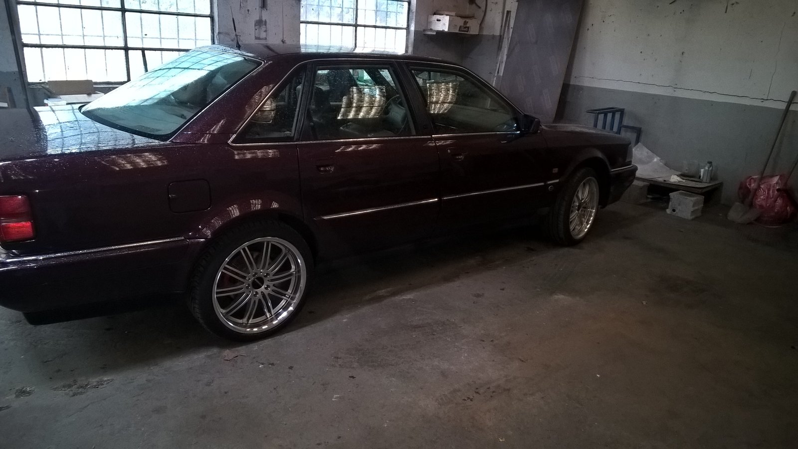

  4. Salut et merci. D'une j'ai une panne d'abs que j'ai ( moi même créé) en changent les roulements de roue avant j'ai mis des circlips dans le logement du roulement au fond il y a une gorge il ne faut surtout pas mettre de circlips du coup les roue denté sur les cardan et les capteurs ne tombent pas en face voilà pour ça le pourquoi je désactive mon abs à chaque démarrage. C'est comme ça que je me suis rendu compte que je n'avais plus de courant électrique dans les vitres électriques. Et j'ai un monté glace arrière gauche à changé car il est grippé
  5. Salut et merci. Oui c'est moi qui ai changé les disques de freins arrière d'origine contre du zimmermann ainsi que les plaquettes de frein et j'ai démonter les 4 etriers pour les sablés et les repeindre. J'ai aussi repeint les jambes de force avant en orange car j'ai monté des amortisseurs koni orange derrière et les cartouches orange dans les jambes de force. Et aussi j'ai rajouté des élargisseur de voie de 20mm par rapport aux disques de freins ufo et au nouvelle jantes monaco. Voilà tout.

  9. Bonjour je suis nouveau et possède une audi v8 d11 4.2 boîte manuel 6 rapports et je souhaite partager mon expérience et mes connaissances en tout point de vue sur mon véhicule merci et à plus.
