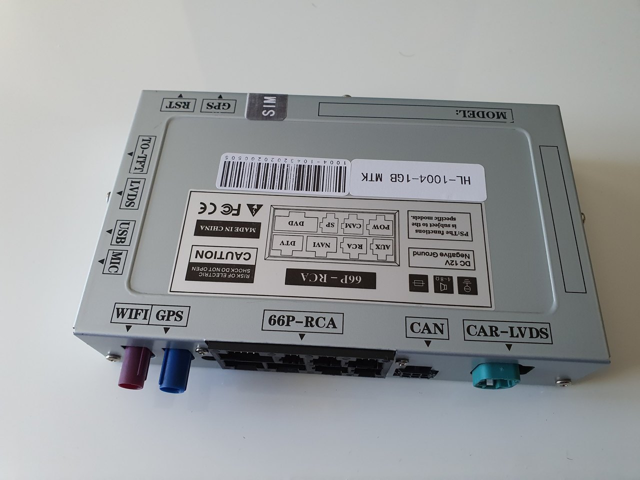

sinon voici le materiel recu malgers mes lacunes an Anglais j espere que je vais m en sortir sinon j appelerai un bon samaritain ici ou Mr Google ,je vois que dans mon cas j ai un petit boitier a cacher du coup je vais essayer de le glisser derriere la boite a gants -
