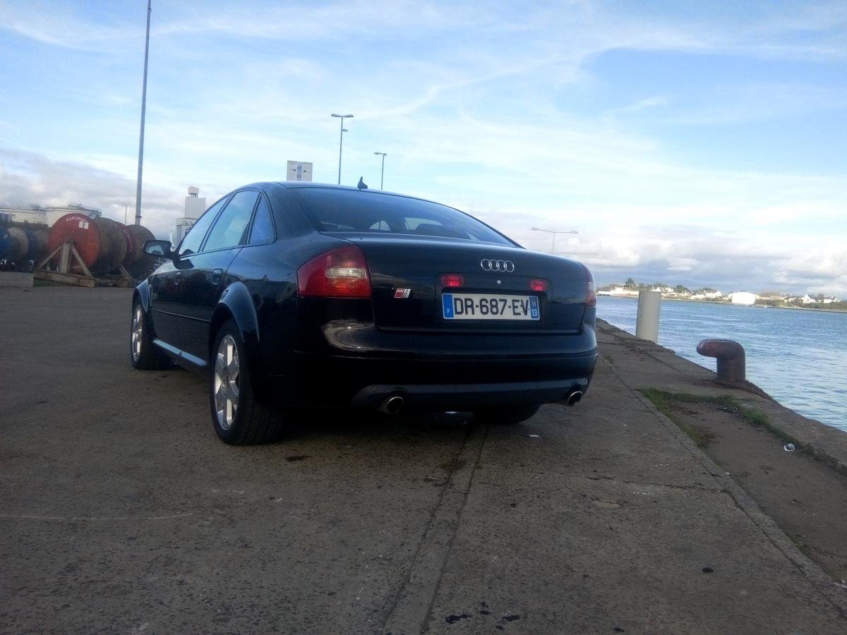

Bonjour à tous, Heureux proprio d'une S6 C5 depuis 1 semaine je vais lui refaire une petite beauté car elle en a bien besoin. Pour cela j'ai qque question: 1) Sur la malle arrière j'ai un logo "s2" (Voir image), est-ce que c'est bien celui d'origine? pourquoi S2 et pas S6? (sur la calandre j'ai bien marqué S6) 2) Est-il envisageable de peindre ou de chromer les rétro extérieurs plutot que de les changer? Qqun l'a déjà fait? Sinon où en trouver des neufs? 3) Il me manque 2 caches moyeu de jantes Ø150mm. Je vois qu'il y a plusieurs modèles différents (avec ou sans logo, noir ou gris...) est-ce que si je prend un de Ø150mm je suis sûr de pouvoir le monter ou il y a plusieurs types de clips? 4) Plusieurs boutons (ventilation-réglages des rétros- etc...) de l'habitacle sont "écaillés" , est-ce qu'on peut en trouver des neufs? ou même des copies éventuellement 5) La vitre du rétro extérieur droit est flotante, elle tombe et est impossible à régler electriquement. Est-ce qu'il faut que je change le rétro complet ou il serait possible de changer juste une pièce interne? Merci à tous pour vos éléments de réponse Un autre sujet viendra avec les réparations mécanique à faire dessus. -

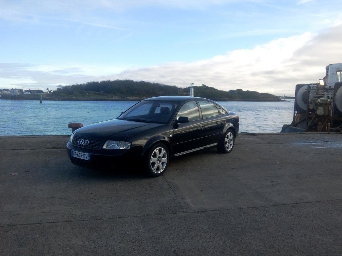

Bonjour à tous! Tout nouveau sur le forum je viens ici vous présenter ma voiture actuelle Moi: Tanguy 26ans Lorient (56) Ma voiture acutelle: Audi S6 C5 2002 berline 4.2l V8 Tiptronic 106 000 km Origine Italie (a passé 12 ans à Monaco) toute option sauf toit ouvrant acquise il y a tout juste 1 semaine Mes voitures précédentes: A3 Sportback 8P 2006 2.0 tdi DSG (reprog 190cv) Mégane 2 1.4 16v Golf 3 1.9d Mégane 1 cabrio 1.6e 206 1.6 hdi Twingo 1 1.0 Mes motos précédentes: Honda 600 XLR Suzuki 500 GSE Yamaha 600 Fazer Kawasaki 500 GPZ Honda 250 XLS Peugeot 102 (toujours dans le garage :) )
