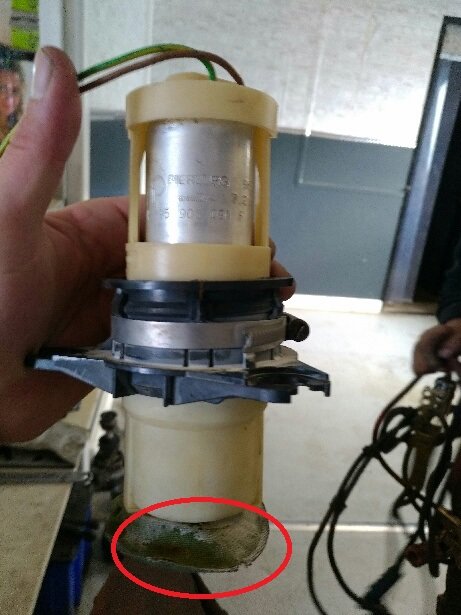

J'ai regardé les pompes Bosch, mais elles sont livrées nues, et le petit filtre au bout de ma pompe est déchiré. C'est celui-ci: C'est pour cela que je voulais me rediriger vers une Pierburg ou une Valéo. 120 litres/heures, c'est suffisant? J'aimerais aussi vider et nettoyer le réservoir d'essence. On m'a conseillé de le faire avec une pompe à Zibro. L'Audi devait être livrée aujourd'hui mais en fin de compte ce sera jeudi matin. Si la pompe de la 206 est encore dans le coffre, j'aurais bien plutôt essayé avec celle-ci? Et pour l'aspiration des crasses au fond du réservoir, comment pourrais-je faire? Vos idées sont les bienvenues! :) -

Oui, j'hésite entre une Pierburg 7.21651.70.0 et une Valéo 347258. A la base c'est une Pierburg 895 906 091F, qui correspond à une 7.21651.50.0, mais celle-ci est nue, or le filtre de la pompe est déchiré. Pour le freinage, j'attends l'arrivée de la 200 demain pour voir la ref exacte du maitre cylindre, il semblerait qu'il y ait eu deux modèles différents sur l'année 1988. Et aussi de voir si ce n'est tout simplement pas le bouchon du maitre cylindre qu'il faut changer! Le liquide lui est tout propre, vu que l'ancien proprio en remettait souvent. Si déjà j'arrive à la bouger, je l’emmènerai à la casse faire un check-up complet du freinage. Il faut aussi que je pense a commander un kit de distribution. La aussi, il y a plein de marques différentes, je ne sais pas si il y en a qu'il faut éviter. -

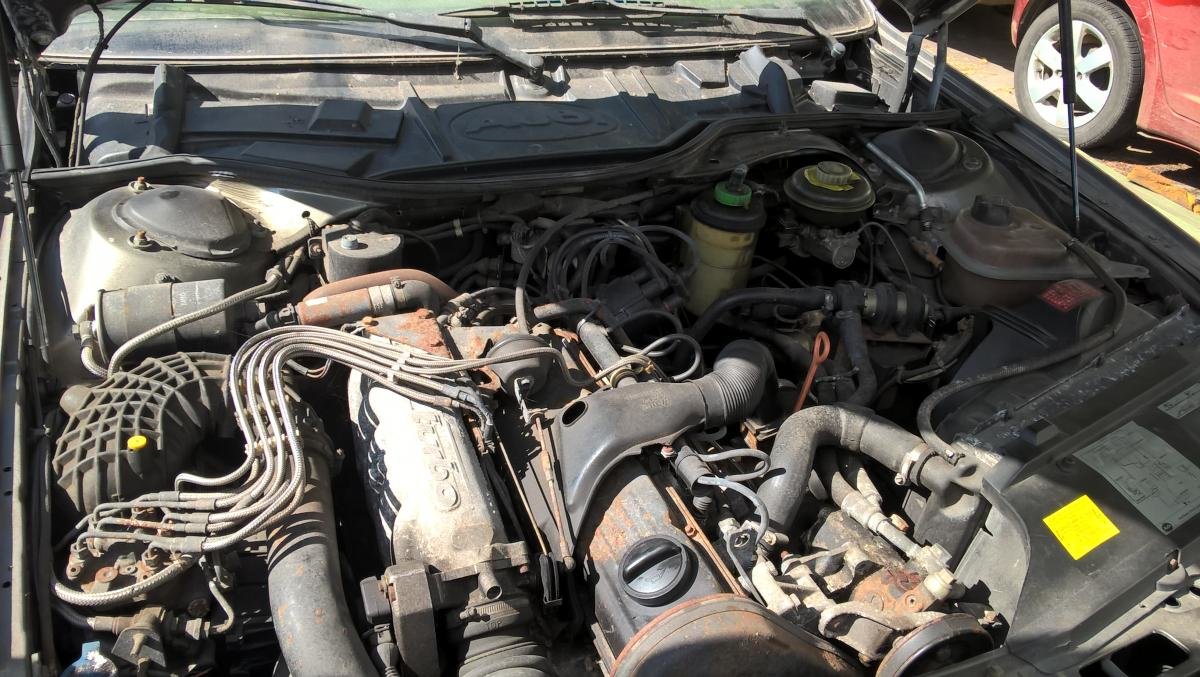

Merci! Je pensais la même chose au sujet des pièces d'occas'. Je ne suis pas super doué en mécanique, sur mes bmw, des que j'avais un problème, je changeais directement le moteur, je pense donc que je vais devoir faire appel à vos connaissances assez souvent. C'est mon premier moteur turbo, ma première intégrale, bref je suis entre excitation et inquiétude. D'autant qu'on a juste démarré quelques secondes, le circuit essence fuyant trop. Donc on n'a testé ni ralenti, ni turbo, transmission, ..., enfin c'est la grande inconnue. Mais à 700€, il fallait essayer! J'ai lu ton post avec beaucoup d'attention Guillaume, et c'est sans doute celui-ci qui m'a conforté dans l'idée d’acquérir cette 200. Eric -

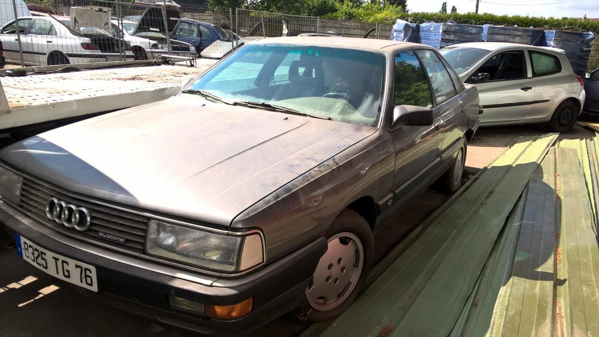

Bonjour a tous, Après avoir parcouru ce site en long et en large, j'ai décidé de m'inscrire, car j'ai acheté hier une 200 quattro 1B! J'ai 40 ans et c'est ma première Audi! Je roulais auparavant surtout en BMW E30 ou E36 compact. Mais là, c'est l'occasion qui a fait le larron. Un ami travaillant dans une casse auto m'en a parlé, avec un prix dérisoire. Cette auto avait, à priori, un problème de freinage, mastervac hs. Le moteur devait être vendu à un préparateur, et le reste broyé. Nous n'avons pas réussi à la démarrer car la pompe a essence était hs. Et aussi, pas de tension pour alimenter cette dernière. On a donc cannibalisé un réservoir de 206, sorti la pompe, et l'avons déportée dans un jerrican d'essence "fraiche". tiré deux fils direct à la batterie, et bingo, l'audi a démarré. L'auto me sera livrée en début de semaine. Elle est en très bon état extérieur pour ses 200000 kms mais l'intérieur lui est moins frais. la planche de bord est pleine de moisissures qui s'en vont assez facilement, et le ciel de toit se décolle. Mais globalement, c'est pas si mal. J'aimerais vraiment la remettre propre, le plus proche possible de son état d'origine. Voici la bête: J'ai consulté quelques sites pour un maitre cylindre neuf, et j'ai pensé que quitte à le changer, autant changer les durits, mais quelle marque me recommanderiez vous? on a aussi remarqué que le bouchon du maitre cylindre était hs... peut-être que tout simplement en le remplaçant... bref je suis impatient de la recevoir. Et pour la pompe à essence j'ai vu des prix allant du simple au double, je ne sais vraiment pas quoi choisir. Je commence demain un nouvel emploi dans une casse automobile, mais j'imagine qu'il vaut mieux exclure de l'occase pour ce type de pièces?
