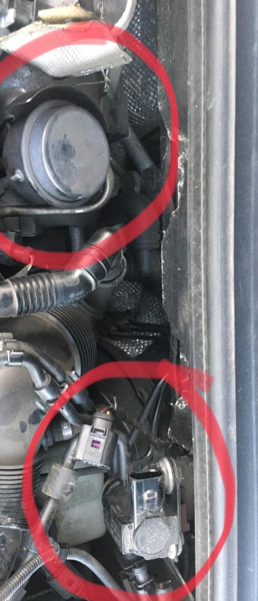

  5. Bonjour à tous , Jai une Audi A3 1,9 tdi 105 de 2006 et jai un gros problème de puissance . Je vous explique Alors elle marchait très bien et dun coup elle sest mise à ne plus avoir de puissance impossible de monter dans les tours elle broute et lache des nuages de fumée noir . Jai debrancher mon débitmètre et la impeccable elle a retrouver toute sa puissance . Jai donc commander un nouveau débitmètre je lai monter rebrancher et au bout de 2 kM le soucie est revenue . Jai donc démonter mon papillon qui était encrasser jen lai nettoyer et remonter . Toujours pareil impossible de monter dans les tours elle broutes puis je me suis orienter sur la petite durite daspiration au dessus du turbo sur la photo que jai poster et la tout marche niquel je lai rebrancher puis débrancher la piste électronique et la elle marche encore bien . Alors à votre avis que faut il que je change ? Merci
