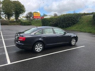

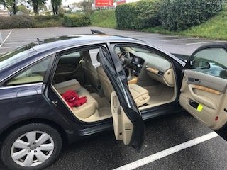

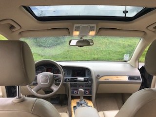

Audi A6, 3.0l V6, BVA tiptronic, 224cv, novembre 2005, 195000 acheté il ya 4mois -
