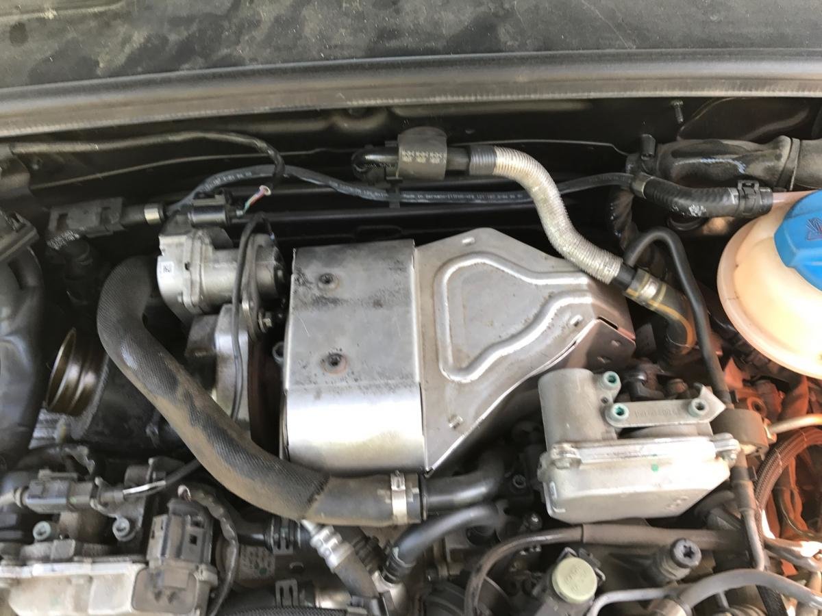

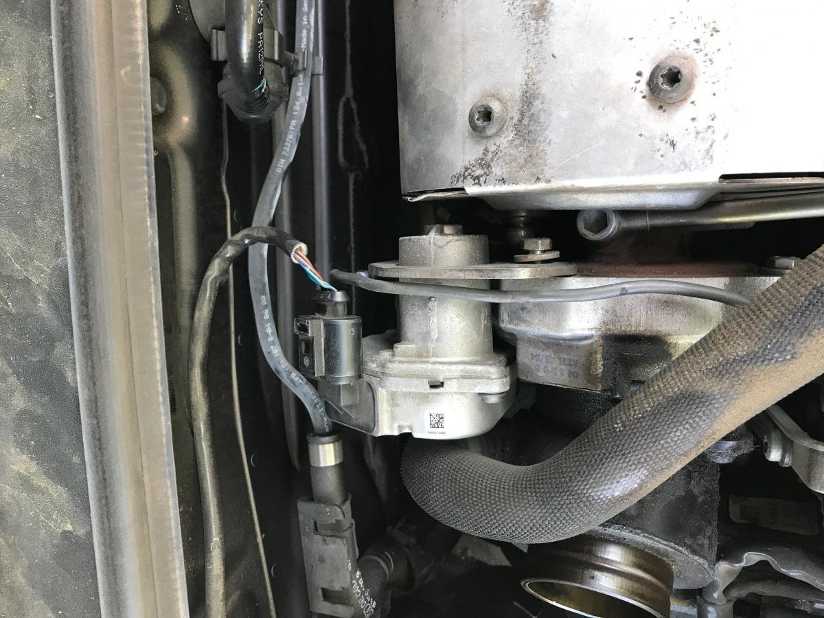

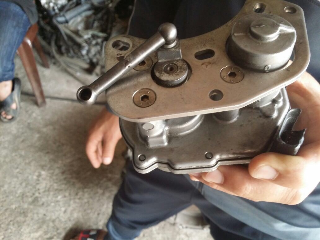

Pour le turbo, j'ai coupé 3mm de la tige et j'ai effacer les erreurs, après 1500km elle ne perd plus la puissance par contre 1 fois sur 3 le voyant moteur s'allume est s'éteint tout seul. une solution temporaire en attendant de changer la piece, valeur 165euro en allemangne, en france soit a la casse (dur a trouver parckel est vendu avec les moteurs en général), soit neuve avec le turbo ( valeur chez audi 2500 euro). Les videos j'ai pas pigé grand chose lol -

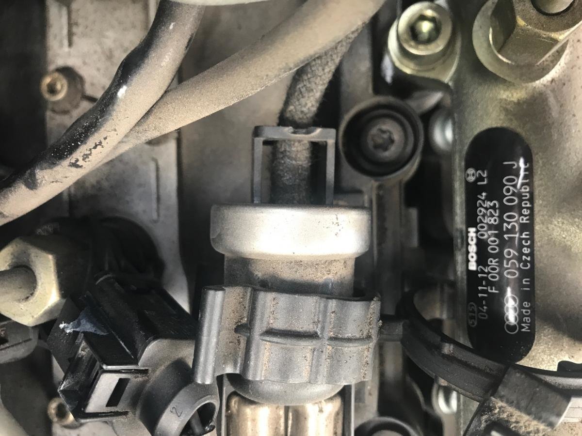

Pour le défaut P0299, le turbo je sais ce qui le mets en défauts, c'est l’électrovanne qui l'ouvre l'entrée qui déconne, des fois elle perd la puissance quand je circule en ville mais des que je prend la route elle retrouve sa puissance. Pour le P0087 c'est écrit rampe d'injections, comme je ne suis pas un vrai connaisseur j'attend de l'emmener chez le garage, je ne vais pas m'amuser a changer les pieces alors que je ne suis même pas sur. A votre avis combien coûte le prix des rampes ? si vous connaissez des sites qui vendent des pièces pour Audi ( même pour tuning ). merci La pièce qui déconne en photos: -

Bonjour messieurs, j'ai fais le diagnostic hier est voila le résultats, ce n'est pas les injecteurs mais plutôt la rampe d'injection, je vais l'emmener chez le diéséliste fin août pour voir si c'est bien ça ou pas. photos diag + 2 rampes -

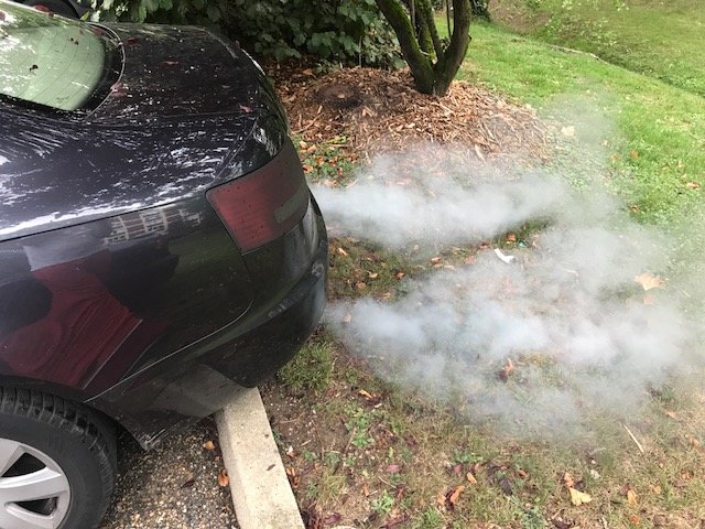

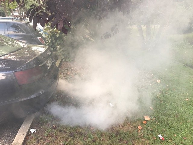

Quand je démarre et au ralenti ya pas du tout de fumée, quand j'accélère a 3500 tour et que je lache l'accélérateur j'entends un claquement+elle broute et elle commence a fumée. Concernant le bouchon je l'ai retiré et ya pas vraiment de fumée, un tout petit peut que j'ai trouvé normale et que j'ai deja vue sur plusieurs voitures qui n'ont pas de problème. Milouze tu pense a quoi quand tu dit problème plus grave !! -
Problème Audi A6 3.0 V6 Tiptronic 224cv
smaaliz a répondu à un(e) sujet de smaaliz dans A6 C6 / A6L C6 / allroad C6 - (2005 à 2011)
Cool merci. Apres veri du niveau d'huile, un poil au dessus par rapport a la dernière verif Elle fume toujours, un coup blanche un coup noire et tjr des claquements Je metterai les photos depuis mon pc -
