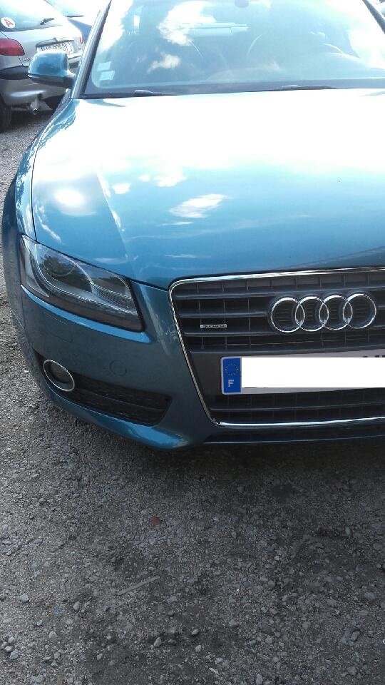

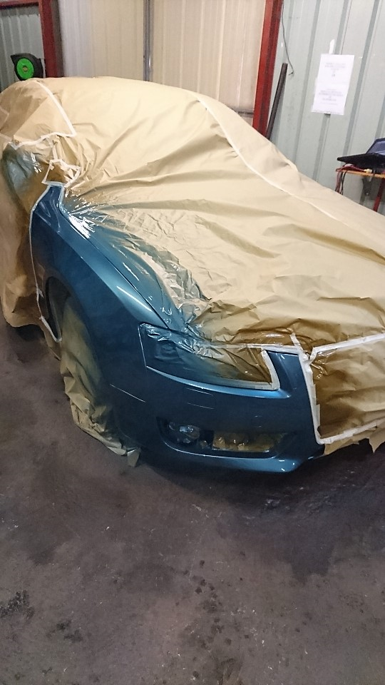

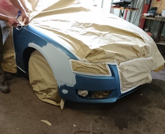

Bonjour, J'ai enfin récupéré ma voiture. Le travail est nickel pour les 500 euros annoncés. J'avais peur pour le raccord, mais ca ne se voit pas. Pour le coup, je n'avais aucun intérêt à déclarer à l'assurance étant donné que ma franchise était plus chère. Sans parler forcément de majoration, il y a aussi la déclaration d'un sinistre. A partir de 3 sinistres, il y a des risques de se faire radier de son assurance. C'est ce qui m'est arrivé il y a quelques années après 3 sinistres non responsable.
@tom kanter je n'avais pas vu ton message, je ne savais pas que l'aile était en alu.En tout cas les prix difèrent du simple au double, on verra si j'ai fait le bon choix.
Hello, Désolé pour la réponse tardive, je suis en vacances... Je suis dans le 92. J'ai une franchise à 520€ chez mon assureur, ca ne vaut clairement pas le coup avec le malus que je vais prendre avec. J'ai déposé ma voiture chez mes parents qui ont trouvé qqn qui peut me le faire pour 500€ Cela compte le redressage de l'aile, et la peinture de l'aile et parchoc. Une erreur qui coûte cher!! Ca me bousille mon budget pour changer les jantes Enfin bref, je sens que cette voiture va me porter la poisse. Elle est restée au garage plus longtemps que je n'ai pu l'utiliser Je récupère la belle après mes vacances, je vous dirai si le travail a été bien fait. Cordialement,
