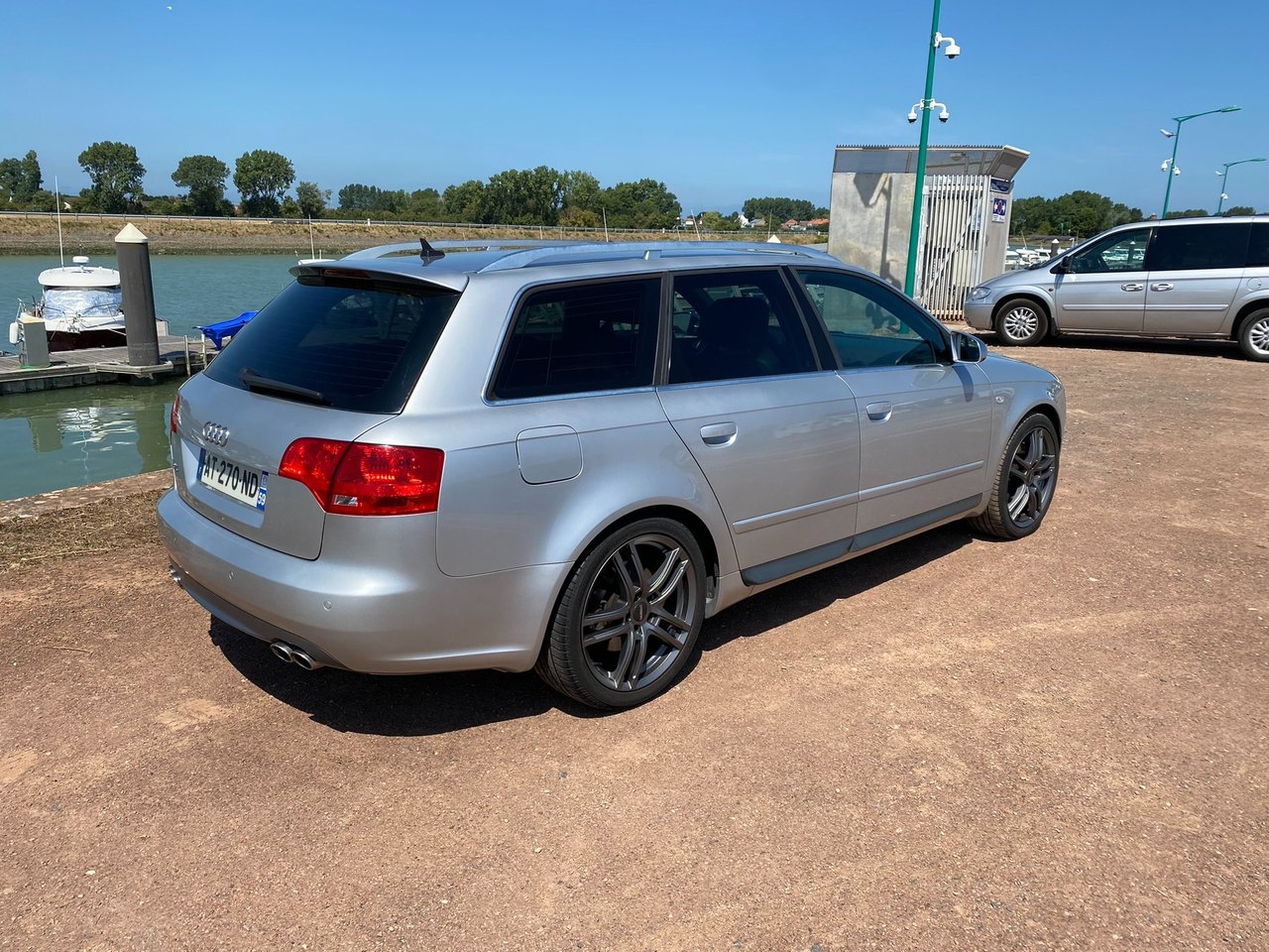

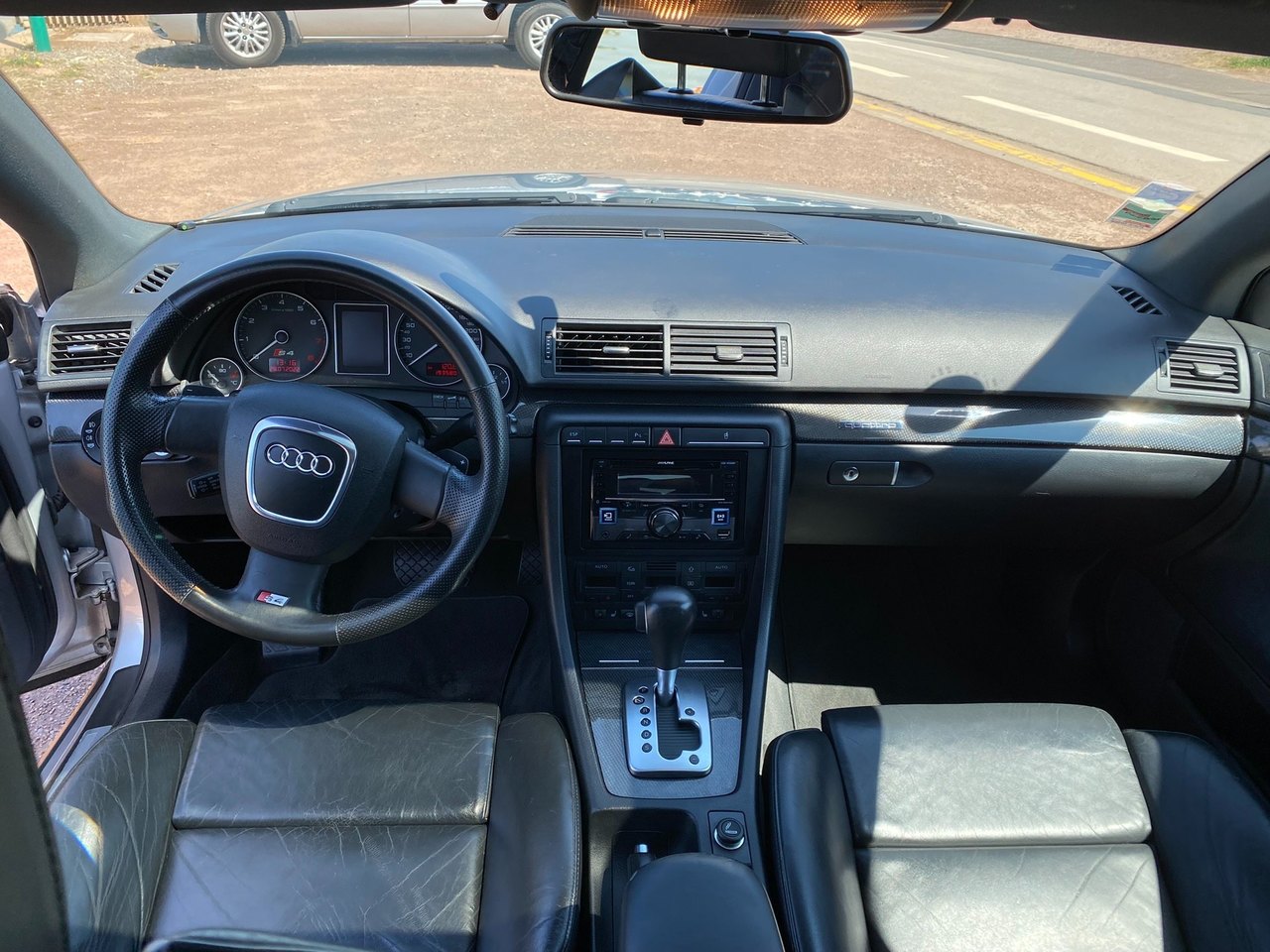

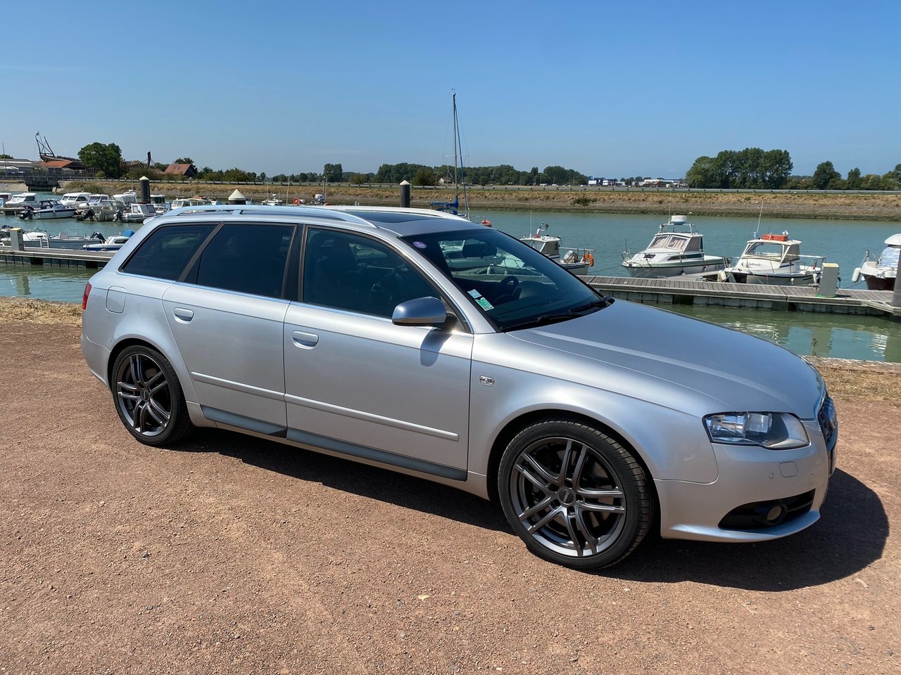

J'ai mis en vente mon Audi S4 B7 à 22900€, après avoir refait pas mal de choses dessus dont le moteur remis à neuf (9000€ de travaux). Certains la trouvent un peu chère, mais la côte est très mauvaise sur nos V8... Les commentaires critiques utiles sont les bienvenus sur le prix de vente, l'annonce... merci la team Audi S4 modèle B7 Quattro 4 roues motrices, avec boîte de vitesse automatique tiptronic et équipée GPL V8 4,2L 344cv, chassis 193 000km Système GPL PRINS, carburant plus écologique, 80cts/L et carte grise quasiment gratuite selon départements. Vignette Crit'Air 1 Autoradio bluetooth et kit mains libres ALPINE Alarme Principaux travaux effectués : Amortisseurs KONI arrières à 140 000km Filtre à air permanent Pipercross à 141 000km Bougies Bosch Iridium à 157 000km Remise à neuf du moteur (segments, distribution, coussinets de vilebrequin, soupapes d'échappement, ...) à 172 000km 4 Pneus Bridgestone Tuzanza T005 235/40R18 à 186 000km Remplacement du boîtier papillon et de la pédale d'accélérateur à 190 000km Contrôle technique effectué le 30 mai 2022 à 192 000km Vidange complète moteur Motul 300V 5W40, boîte de vitesse et les deux ponts Quattro, filtres et recharge de clim à 193 000km
