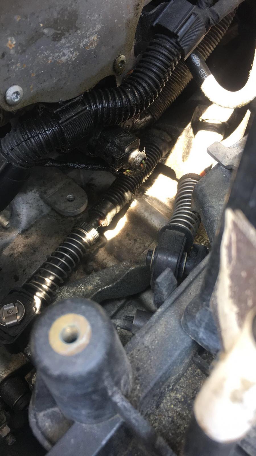

Bonjour , alors voici de nouvelles photos : La 1ère j'ai repéré ce tuyaux ou il me semble y avoir une fuite ; la deuxième la vue d'ensemble de mon moteur et la 3ème ce qu'il sort au niveau de ce tuyaux. Une autre vidéo ou l'on entend pas mal sur certaines lignes droite ce bruit aigu : -
