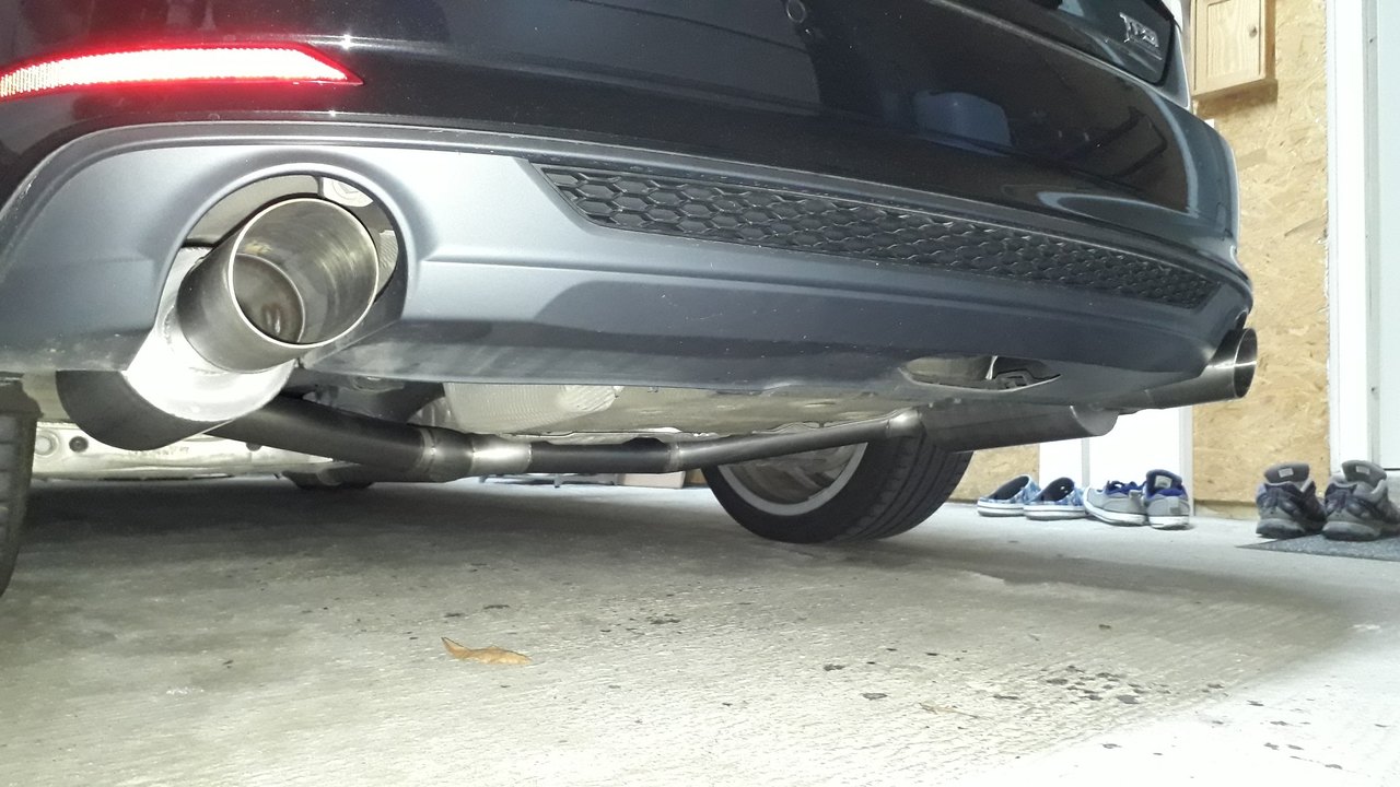

Salut à tous, Merci pour vos intéressantes investigations en rapport avec ce petit gadget. J'avais également fait quelques recherches pour trouver le pseudo clapet ! Car perso, je trouvais le son de mon A5 coupé TFSI 252cv de 2016 trop sage ! J'ai donc opté pour une demi ligne inox avec suppression des 2 silencieux arrière et également de l'intermédiaire. Là, ça fait tout de suite un autre son ! Sans pour autant réveiller tout le cartier. Seul bémol, un petit effet de résonance entre 1000 et 1500 tr/min dans l'habitacle. Mais quel bonheur. Bonne vacances et bonne route à vous tous et toutes. -
