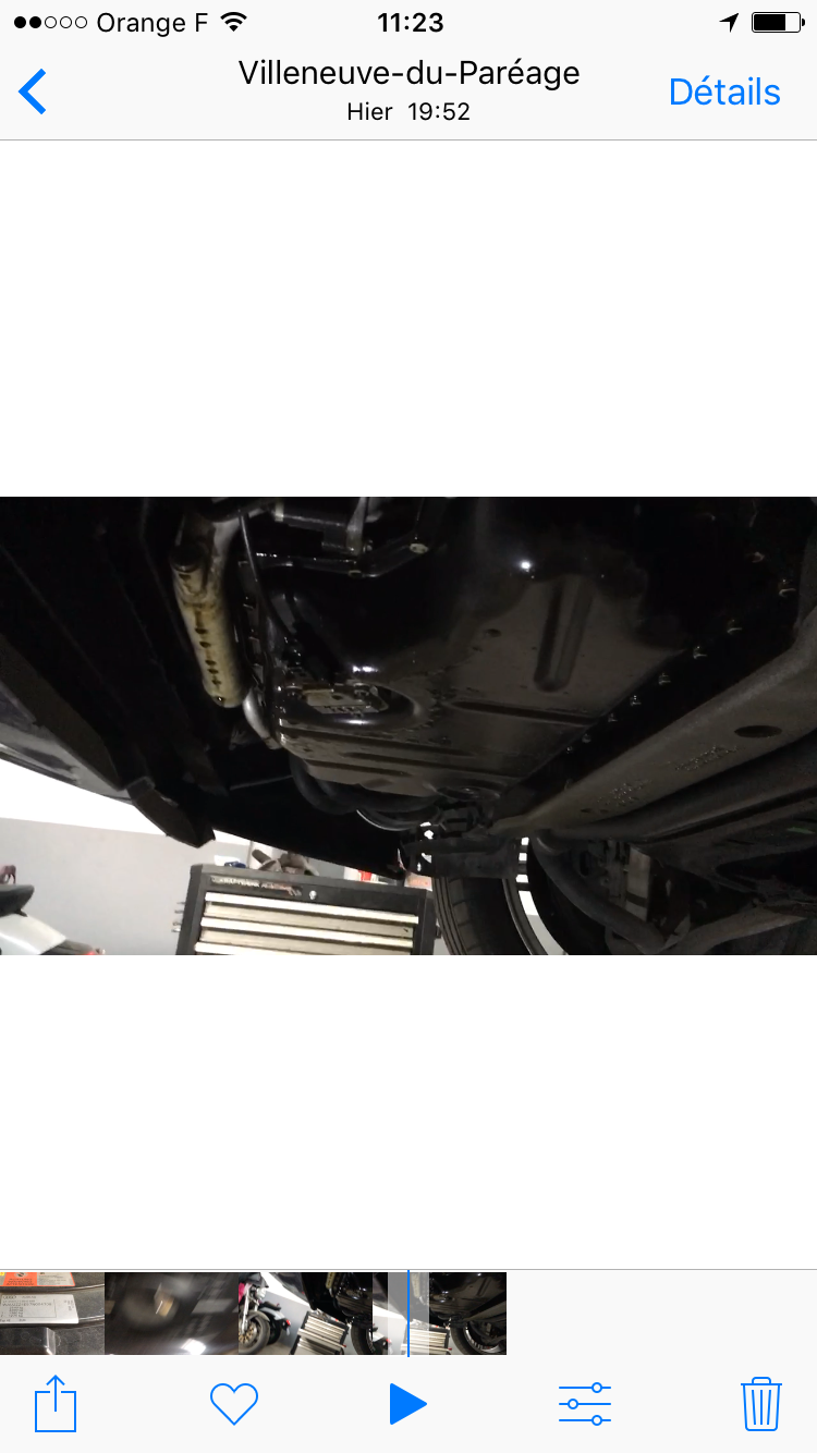

Mauvaise nouvelle apparament sa fuit entre le carter numero 39 du premier lien et le carter du dessus les deux sont assemblés à la patte apparament Je pense que sa ne vas pas être simple -

nettoyer je les fait j'ai ballasse du nettoyant frein et j'ai essuyé et séché. un dans l'auto avec le pont levé moi dessous on fait tourner 10 minutes mis des cout d'accelerateur et pas une fuite!! Contrôle du niveau moteur = à moitié on roule 10 Km et ces une inondation et niveau au mini moteur Je vais la remettre sur le pont dans 2h pour mieux regarder. j'ai l'impression que sa fuit au dessus du carter moteur 15 cm au dessus on dirait qu'il ya un joint fait à la patte -

salut cinalex apparemment ces bien une fuite moteur, je me retrouve au minimum au niveau de l'huille, j'ai regardé le poste de Roccomon et je me rend compte que je n'est plus d'huille dans la DA aussi. Je suis plus ou moins perdu la ce qui est bizarre ces que à l'arret moteur en route sa ne fuit pas -
Bonjour heureux possesseur depuis 2 jours d'une s8 v10 5.2 de 2006 180000Km. Malheureusement grosse fuite en rentrant chez moi, la fuite provient coter conducteur au dessus du carter d’huile, j'ai nettoyé et laisser tourné la voiture à l’arrêt et sa ne fuit plus. Malheureusement 10Km plus tard pareil même problème. avez vous déjà eu cette panne ? Je vous joint une photo Merci de votre aide
