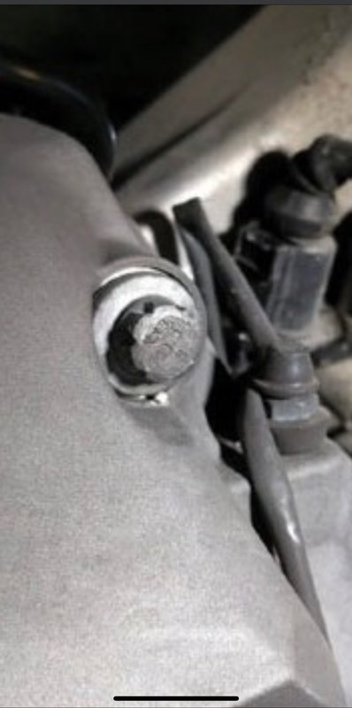

  1. Ah d’accord, je ne savais pas qu’il fallait démonter l’étrier avec le support j’ai fait 3 garages, personne ne savait comment démonter le boulon à 7 pans… Pour le 3e garage, j’ai demandé à acheter la douille (15€) moi même… merci c’est bon à savoir (je passerai l’info au garage) Pour le problème du frein électrique à l’arrêt, c’était juste le bouton A qui a été désactivé sans faire exprès… (j’ai édité mon message précédent)
  2. Merci SPYMAN pour ton retour. En effet, pour l’arrière on n’a pas eu de souci (avec Diag) a changer les disques et les plaquettes (certes c’était plus long qu’à l’avant). A l’avant, je n’ai pas les mêmes boulons 6 pans classiques. J’ai plutôt un boulon 7 pans de 14mm de diam qui ressemble à ça : et donc il fallait une douille comme celle-ci (introuvable facilement).
  3. Bonjour à tous. Je reviens avec quelques News. Finalement j’ai acheté des disques (réf fournies par SPYMAN) ET des plaquettes Zimmermann… J’ai pris des plaquettes avec faibles émission en poussière en espérant que ça va moins salir les jantes (au pire, je recommande des plaquettes ATE céramique). Cependant, j’ai eu du mal à trouver une douille spéciale (a 7 dents et 14mm de diamètre) pour démonter les vis dés étriers à l’avant https://www.mecatechnic.com/fr-FR/douille-pour-les-vis-de-retenue-etrier-de-frein-audi-q7_TB01437.htm?gclid=Cj0KCQjwuO6WBhDLARIsAIdeyDJG4BE9yXyLFnGlE4W7a_T0D-gejk_3kAccRfMTSIxeP8vtfZa-WEUaAi_zEALw_wcB à l’arrière c’était des vis classiques… Enfin, depuis le changement, j’ai un problème de frein automatique à l’arrêt (Star&Stop ou en côte) qui ne fonctionne plus. Je dois retourner chez le mécanicien pour voir ce qui ne va pas (peut être brancher la valise…) Problème réglé: il s’agissait juste Du bouton A du frein électrique (a côté du P) qui a été désactivé sans que je me rende compte Merci beaucoup en tout cas pour votre aide et je reste à votre disposition si vous avez des questions en particulier.
