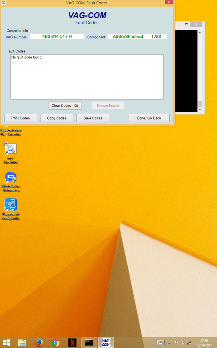

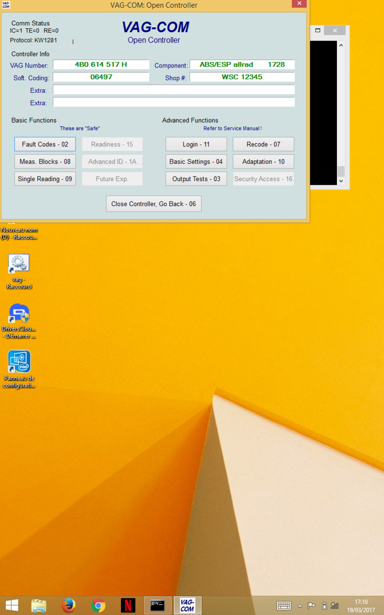

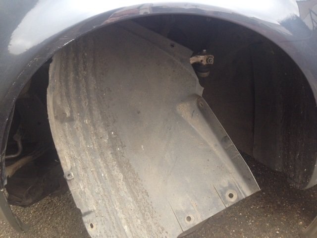

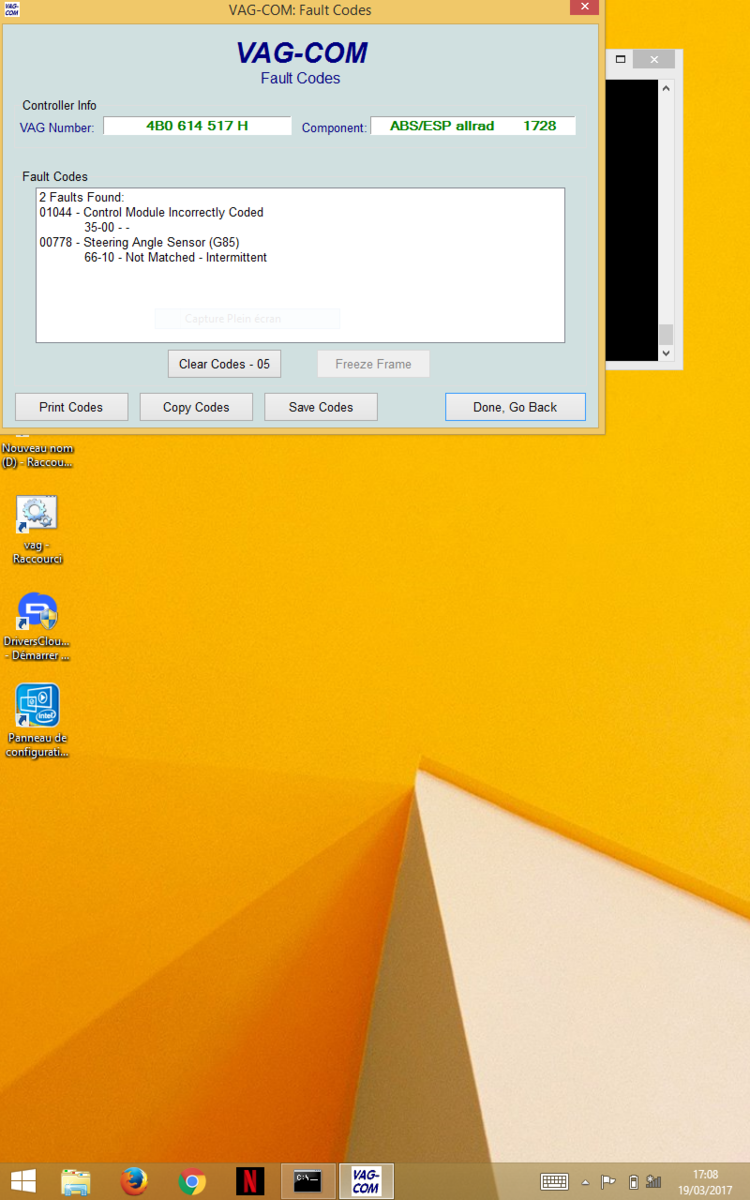

bonjour comme convenue je reviens vers vous pour vous donnez mes impressions sur se fameux calulateur abs donc : apres quelque minute sur la partie codage vag-com j ai belle et bien reussit a codé ( d ailleurs meme moi j en reviens pas ) et a ne plus avoir ses fameux voyants les photos partent du remontage au diagnostique vous verrez bien qu il n etais pas reconnue par la voiture et ensuite bien recoder et reconnue donc plus de defaut je passe les choses comme démonté la roue , le coté du pare boue .... j ai due effectuer un 8 en tournant le volant de gauche a droite a fond ( le volant pas l accelateur sinon boom dans les poteaux )pour enlever le mode test du calculateur hors mis cela il y a juste la vis torx coté droit celle du milieu trop galere a enlevé , aucune purge n est requis se n est que de l electronique. -

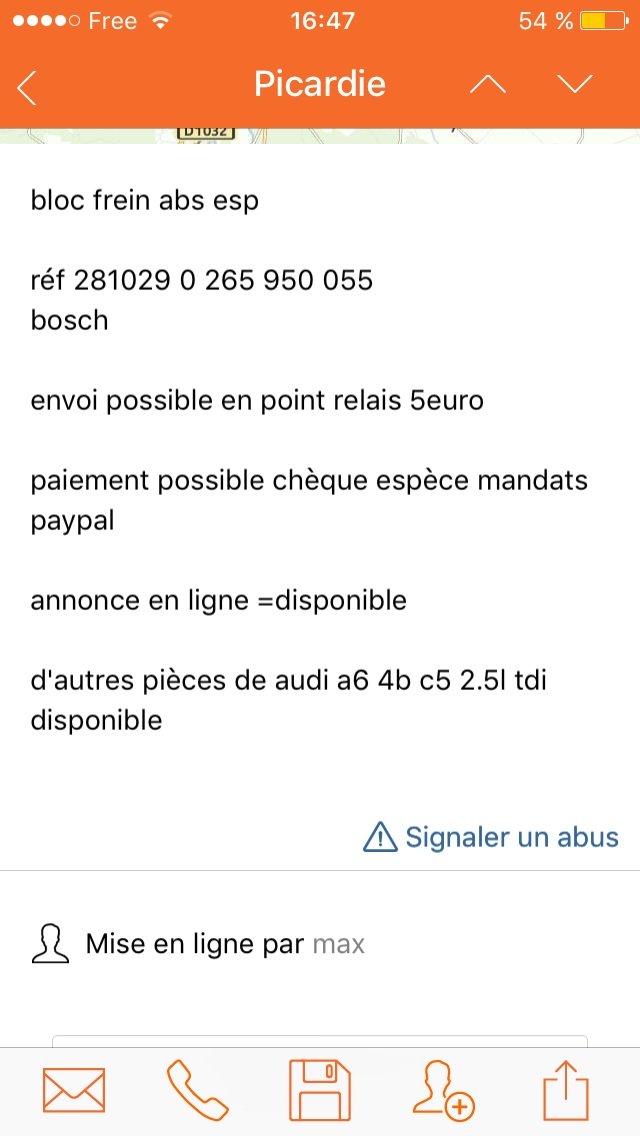

j ai trouver sur le bon coin ou ebay les prix varies de 90 a plus de 350 euros -
référence bloc abs
yoann2404 a répondu à un(e) sujet de yoann2404 dans A6 C5 / allroad C5 - (1997 à 2005)
super merci !!! je pense le faire réparé bientot car honereux quand meme 180 euros . par contre j ai vue sur le site le numero est : 0265 950 054 donc je vais voir pour trouver un calculateur deja moins chere , je te tiendrai au courant en tout cas merci c est super sympa !!! -

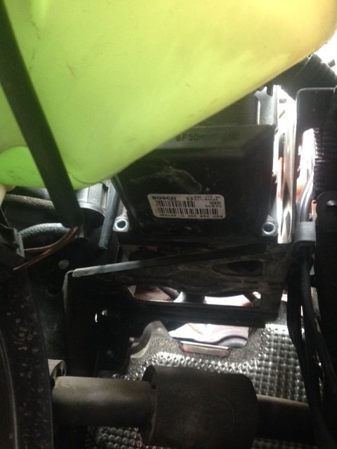

merci beaucoup de ta reponse, moi se qui m interesse c est juste la partie electronique la ou on viens banché la cosse noir vue que c est le calculateur electronique qui est naze car voyant abs et trianble jaune allumé et un autre membre m a dis que c etais lui le soucis mes doigts ne passe pas en dessous pour faire une photo et voir les numero du calculateur noir merci de m aider c est cool -

bonjour suite a une réponse d un membre super sympa de se forum et comme je n y connais pas grand chose (faut le dire lol) j aurais une petite question : comment connaitre la reference de sont bloc abs car sur le bloc aluminium il y a trois référence ! je vous met une photo d un bloc pres de chez moi et pas trop chere si quelqu un de sympa pourrais m aider car j ai pas envie de dépenser de l argent pour rien !
