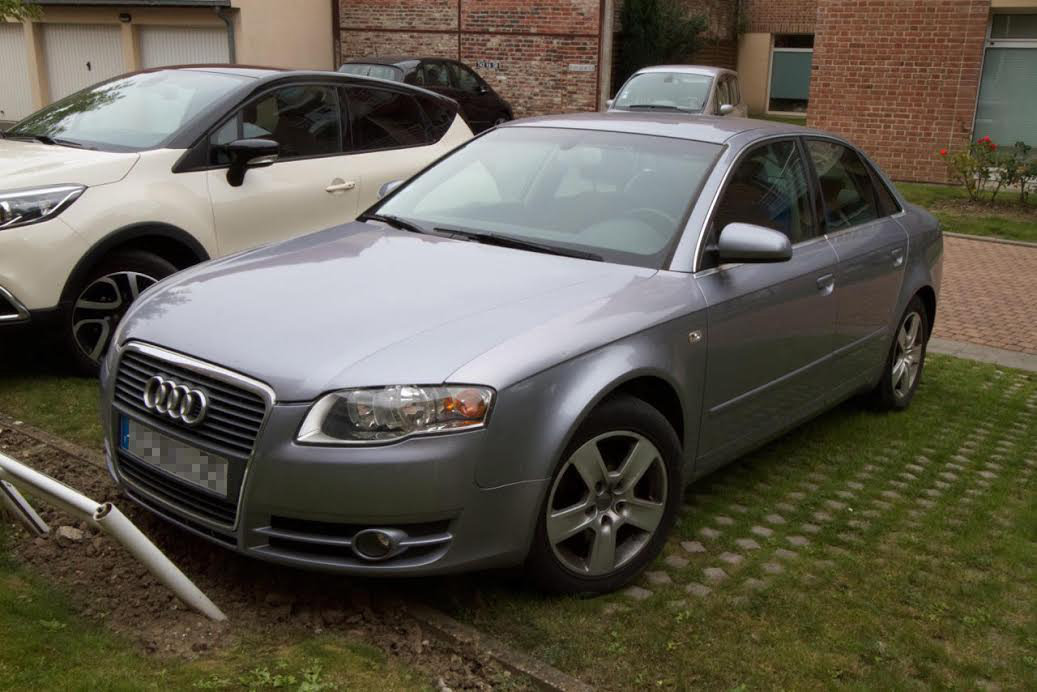

Hello à tous, Un changement radical dans ma vie... Ma première Audi, après 17 ans chez BMW... L'objet du délit une Audi B7 berline, 1,9 Tdi 116ch Ambition. Je la récupère fin mars. Elle a 135.000 kms, entretien suivi chez Audi et deuxième main. Première impression très bonne sur cette mémère de 12 ans... Pourquoi cette Auto ? Car je vais rendre ma voiture de fonction, je vais aussi acheter une moto, et je souhaitais une voiture en dessous de 7.000 euros, fiable, peu gourmande, et peu coûteuse en assurance. Je vais sûrement l'équiper un peu plus comme les Xénons, un bloc multimédia (1Din motorisé ou transfo 2 Din), les boiseries recouvertes d'adhésif alu, et surtout les fixations Isofix... et peut être des petits trucs à droite et à gauche. En parcourant le forum, je m'aperçois que ça a l'air assez accessible sur Audi (en comparaison à ce que j'ai fait sur mes BMW). On verra à l'usage. Au plaisir de vous lire Bonne journée
