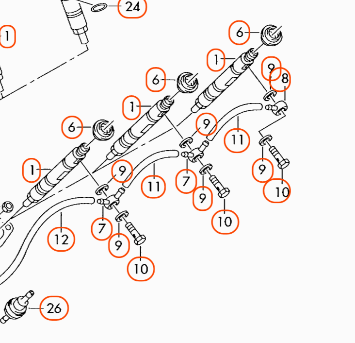

À propos de Joh74dh

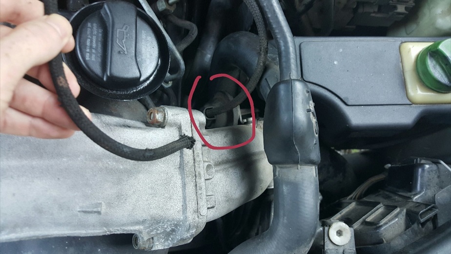

  1. Personne n'as de petits conseils?? Je voulais juste savoir si il y avait des précautions particulières et savoir si le serrage correspondra au trous ou si il y a une technique spécifique. Merci d'avance pour vos retours.. EDIT:ci-joint le schéma, il s'agit des pièces 8,9 et 10...

  5. eh ben, merci beaucoup les amis... en peu de temps la solution... je m'en vais de ce pas retourner faire mumuse dans le garage... ( en voila un bon prétexte...). je devrais identifier où cela doit se raccorder... elle est toujours fixé sur la 35, donc je suppose que sur l'electrovanne sous la baie de pare-brise il ne doit pas y avoir 50 raccords de libre... je vais en profiter pour me documenter sur le sujet, et comprendre son rôle précis ect... j'aime bien savoir ce que je fait. encore merci pour votre aide!!! Edit : merci Frank d'avoir editer... il me manquait le num de la piece de destination! ;-)
  6. merci lamouche94, effectivement, j'ai bien trouver le schema. il s'agirait de la vanne du papillon des gazs... reste plus qu'a trouver où raccorder cette durite....
  7. j’espère que c'est assez lisible... J'ai entouré en rouge le point de départ...
