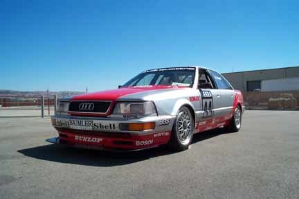

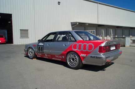

Bonjour merci pour vos renseignements, qques fois on voit passer des lots de jantes bbs env 2500 euros les 4, par contre les fusées ecrou central env 1600 euros les 4 car ils sont en titane: J'ai trouvé sur le net une societé au portugal qui referait les pieces carrosserie, ailes avant, becquet, lame avant, parechoc av et arr. Je souhaiterais avoir le 5 cylindres 20V turbo, par contre je devrais trouver le capot moteur, calandre, optique de la v8 -
Bonjour, Je suis nouveau sur ce forum, je souhaiterais acquerir une AUDI 200 Quattro 20V type 44 et mettre l'avant et l'arrière de la version v8 DTM, C'est à dire: ailes avant AUDI 200 v8 DTM capot moteur AUDI 200 V8 DTM pare-choc, spoiler avant AUDI 200 V8 DTM Becquet arriere AUDI 200 V8 DTM Puis trouver en occasion les jantes BBS niz d'abeilles avec écrou central et fusée. Voila j’espère que vous pourrez m’éclairer sur mon futur projet
