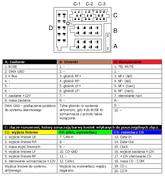

  11. bonjours j' ai réussi a retrouver les correspondance des fils, pour ceux qui ont le même problème c est (sur la connectique C): 1 : bleu/vert 6 : blanc/noir 3 : les 2 marron/rouge 2 : rouge/vert 7 : orange/bleu 12 : orange/marron
  12. bonjours, j ai un problème je n ai plus la connectique (car elle a été coupée avant que j achète la voiture) de mon caisson au niveau de mon poste autoradio alors je voudrais savoir si quelqu'un aurait une photo de sa connectique avec les couleurs ou pourrais m indiquer l emplacement des couleurs sur la connectique : les couleurs que j'ai sont: -bleu/vert -orange/bleu -orange/marron -2 marron/rouge -rouge/vert -et blanc/noir et la connectique que je dois acheter est bien la 4b0972643? merci
