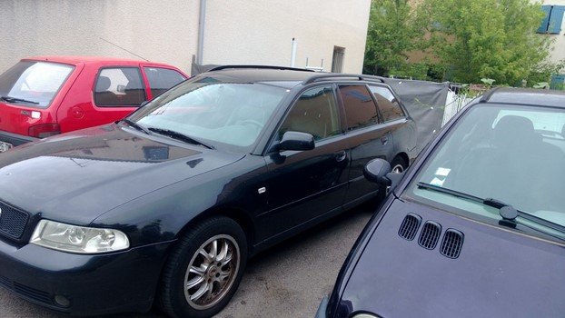

Bonjour a tous, je suis nouveau sur le site et l'heureux propriétaire d'une Audi A4B5 de 2000 depuis 3 ans et qui ne m'a jamais posé de problème ormis un tremblement lors des accélération franche. Cela ne m'a jamais trop dérangé mais dans un futur proche je voudrais bien résoudre ce problème... Je viens vers vous car finance limité je vais devoir changer l'alternateur qui rend l'âme: (voyant batterie qui s'allume) par mes propre moyens... Et lors de ma recherche de la pièce sur "Oscaro" impossible de répondre a la question: Puissance: 110CV ou 115CV ? Lors de l'achat le vendeur m'avait dit: 115CV mais l'assureur m'a dit que cela n'existait pas donc il m'a fait l'assurance pour une A4B5 de 110CV. Le seul indice étant que j'ai un moteur AJM. Donc 1ére question: comment connaître la puissance de ma voiture? et du coup, 2éme question: quelle alternateur et courroie prendre? Lors de m'a visite a un garagiste il m'avait parlé de la vanne EGR qui devait être encrassé et que apparemment c'était une connerie et que je devrait la neutralisé, on a donc réalisé des pièces correspondant aux orifices... mais cela n'a rien changé. Donc, un peux bricoleur j'ai tout re-démonté et remis d'origine, (la vanne a était nettoyé). Enfin, 3éme question: Comment solutionner mon problème de tremblement lors des accélérations? Je ne sais pas si quelqu'un va repondre a mon message qui est lancé sur la toile telle une bouteille à la mer mais en cas de retour et de solutions, par avance Merci!!!
