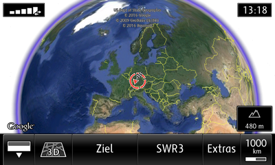

Pour MMI 3GP et/ou RNS850 avec carte SIM le "fair mode" est contra productif. Après "uninstall fair mode" et reboot Google Earth semble marcher. Mais malheureusement pas de trafic en ligne (licence périmée) ni de petit bonhomme jaune pour street view. -

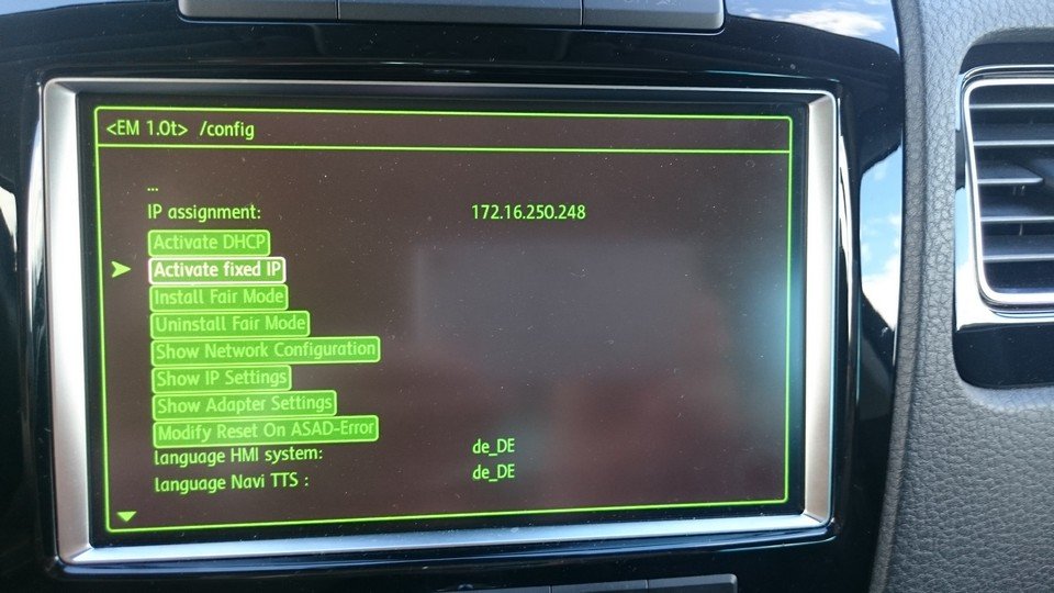

Pas de chance :nixweiss: D'abord j'ai reinstalle "fair mode" dans le green menu -> bouton Google Earth toujours gris Ensuite j'ai installé la DataPST.db de NOY: 1. Langage du système maintenant Anglais et ne peut être changé 2. Toutes les stations radio sont effacées 3. Google Earth peut choisi maintenant mais apres quelques secondes de chargement: "No available Data for Google Earth" -

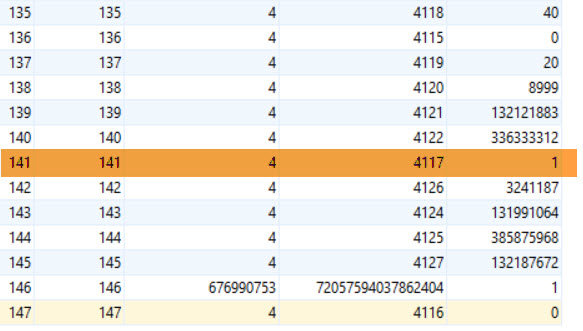

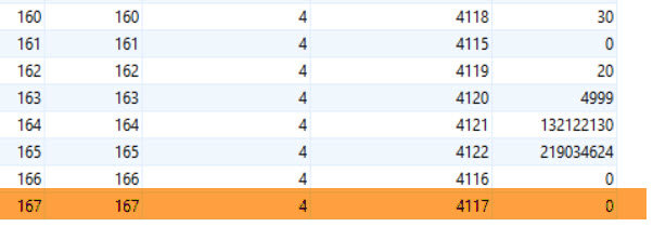

Par curiosité j'ai installé SQLite Expert Professional Ensuite j'ai comparé les DataPST de NOY et la mienne au niveau des tb_intvalues. Beaucoup des valeurs sont differentes. J'ai bien trouvé "pst_key 4117" qui chez moi avait "pst_value 0" et dans le script de NOY etait a "1" J'ai donc modifié cette valeur dans ma DataPST.db de "0" a "1" et mit cette DataPST dans le script "write" Ensuite le script "write" sur mon RNS850 et malheureusement apres reboot toujours pas de "Google Earth" bouton toujours gris. La seule différence est que maintenant au démarrage il me dit que ma licence trafic en ligne est périmée. Il semble donc que 4117 ne soit pas la seule valeur a modifier. Toutes suggestions sont les bienvenues. -

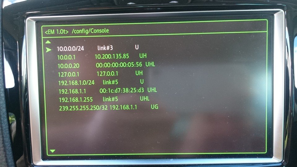

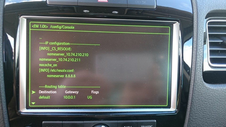

Resultat firewall: Routing tables Internet: Destination Gateway Flags Refs Use Mtu Interface default 10.0.0.1 UGS 0 171 - ppp0 10.0.0/24 link#3 UC 1 0 - mam0 10.0.0.1 10.24.180.222 UH 1 0 - ppp0 10.0.0.20 00:00:00:00:05:56 UHLc 0 4 - mam0 localhost.localdom localhost.localdom UH 0 2 33192 lo0 192.168.1/24 link#5 UC 2 0 - uap0 192.168.1.1 00:1c:d7:38:25:d3 UHLc 1 0 - lo0 192.168.1.255 link#5 UHLc 1 1 - uap0 239.255.255.250/32 192.168.1.1 UGS 0 7 - uap0 lo0: flags=8049<UP,LOOPBACK,RUNNING,MULTICAST> mtu 33192 inet 127.0.0.1 netmask 0xff000000 pflog0: flags=100<PROMISC> mtu 33192 mam0: flags=843<UP,BROADCAST,RUNNING,SIMPLEX> mtu 1008 address: 00:00:00:00:01:00 inet 10.0.0.100 netmask 0xffffff00 broadcast 10.0.0.255 mhp0: flags=842<BROADCAST,RUNNING,SIMPLEX> mtu 1500 address: 00:00:00:00:01:00 uap0: flags=8843<UP,BROADCAST,RUNNING,SIMPLEX,MULTICAST> mtu 1500 address: 00:1c:d7:38:25:d3 media: <unknown type> autoselect inet 192.168.1.1 netmask 0xffffff00 broadcast 192.168.1.255 link 00:00:00:00:00:00 ppp0: flags=8051<UP,POINTOPOINT,RUNNING,MULTICAST> mtu 1600 inet 10.24.180.222 -> 10.0.0.1 netmask 0xff710808 total 5818 -rw------- 1 root root 25240 Jan 01 00:00 166x76audi.ipod -rw------- 1 root root 25240 Jan 01 00:00 166x76vw.ipod -rw------- 1 root root 4767 Jan 01 00:00 DefaultScopeJ9.hbtc -rw------- 1 root root 2081 Jan 01 00:00 DefaultSwdlScope.hbtc -rw------- 1 root root 11000 Jan 01 00:00 IRCConfig.cfg -rw------- 1 root root 2845012 Jan 01 00:00 NvDspCodecs.elf drwxrwxrwx 3 root root 716 Jan 01 00:00 browser -rw------- 1 root root 584 Jan 01 00:00 components.cfg -rw------- 1 root root 839 Jan 01 00:00 componentsSWDL.cfg -rw------- 1 root root 336 Jan 01 00:00 dataSchedule.xml -rw------- 1 root root 190 Jan 01 00:00 group -rw------- 1 root root 8 Jan 01 00:00 hmi_country.txt -rw------- 1 root root 11 Jan 01 00:00 hmi_type.txt -rw------- 1 root root 98 Jan 01 00:00 hosts drwxrwxrwx 2 root root 48 Jan 01 00:00 imageInfo -rw------- 1 root root 5822 Jan 01 00:00 iom.cfg -rw------- 1 root root 4268 Jan 01 00:00 ipod.cfg lrwxrwxrwx 1 root root 37 Jan 01 00:00 layermanagerV2_nvidia.cfg -> /etc/layermanagerV2_nvidia_single.cfg -rw------- 1 root root 34606 Jan 01 00:00 mme.conf -rw-rw-rw- 1 root root 3040 Jan 01 00:18 mmelauncher.cfg -rw------- 1 root root 3037 Jan 01 00:00 mmelauncher.cfg.pre-navdb.bak -rw------- 1 root root 37 Jan 01 00:00 networks -rw------- 1 root root 296 Jan 01 00:00 passwd drwxrwxrwx 2 root root 36 Jan 01 00:00 ppp -rw------- 1 root root 299 Jan 01 00:00 qdb-noHDD.cfg -rw------- 1 root root 445 Jan 01 00:00 qdb.cfg -rw-rw-rw- 1 root root 19 Jan 01 00:14 resolv.conf -rw------- 1 root root 29 Jan 01 00:00 shadow drwxrwxrwx 2 root root 152 Jan 01 00:00 splashscreens lrwxrwxrwx 1 root root 36 Jan 01 00:00 umass-enum.cfg -> /mnt/ifs-root/etc/umass-enum_def.cfg drwxrwxrwx 2 root root 104 Jan 01 00:00 version PING 10.0.0.1 (10.0.0.1): 56 data bytes ----10.0.0.1 PING Statistics---- 5 packets transmitted, 0 packets received, 100% packet loss PING google-public-dns-a.google.com (8.8.8.8): 56 data bytes 64 bytes from 8.8.8.8: icmp_seq=0 ttl=39 time=251 ms 64 bytes from 8.8.8.8: icmp_seq=1 ttl=39 time=312 ms 64 bytes from 8.8.8.8: icmp_seq=2 ttl=39 time=290 ms 64 bytes from 8.8.8.8: icmp_seq=3 ttl=39 time=232 ms ----google-public-dns-a.google.com PING Statistics---- 5 packets transmitted, 4 packets received, 20% packet loss round-trip min/avg/max = 232/271/312 ms variance = 1501 ms^2 PING www.google.de (216.58.213.227): 56 data bytes 64 bytes from 216.58.213.227: icmp_seq=0 ttl=43 time=375 ms 64 bytes from 216.58.213.227: icmp_seq=1 ttl=43 time=274 ms 64 bytes from 216.58.213.227: icmp_seq=2 ttl=43 time=294 ms 64 bytes from 216.58.213.227: icmp_seq=3 ttl=43 time=195 ms 64 bytes from 216.58.213.227: icmp_seq=4 ttl=43 time=214 ms ----www.google.de PING Statistics---- 5 packets transmitted, 5 packets received, 0% packet loss round-trip min/avg/max = 195/270/375 ms variance = 5364 ms^2 -

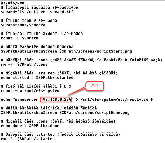

mon script run.sh serait donc: #!/bin/ksh # Îïðåäåëÿåì íàçâàíèå SD-êàðòî÷êè sdcard=`ls /mnt|grep sdcard.*t` # Ïîëíûé ïóòü ê SD-êàðòå SDPath=/mnt/$sdcard # Ïîëó÷àåì ïîëíûé äîñòóï ê SD-êàðòå mount -u $SDPath # Âûâîä êàðòèíêè ñòàðòà ñêðèïòà $SDPath/utils/showScreen $SDPath/screens/scriptStart.png # Óäàëÿåì ôàéë .done (åñëè âäðóã îñòàëñÿ íà êàðòî÷êå ñ ïðîøëîãî ðàçà) rm -f $SDPath/.done # Ñîçäàåì ôàéë .started (ôëàã, ÷òî ñêðèïò çàïóùåí) echo started > $SDPath/.started # Ïîëó÷àåì ïîëíûé äîñòóï ê EFS mount -uw /mnt/efs-system # echo "nameserver 192.168.1.1" > /mnt/efs-system/etc/resolv.conf cp /mnt/efs-system/etc/dhcp/pf.conf $SDPath netstat -r > $SDPath/.result ifconfig >> $SDPath/.result ls -l /mnt/efs-system/etc/ >> $SDPath/.result ping -c 5 10.0.0.1 >> $SDPath/.result ping -c 5 8.8.8.8 >> $SDPath/.result ping -c 5 www.google.de >> $SDPath/.result # Âûâîä êàðòèíêè îêîí÷àíèÿ ðàáîòû ñêðèïòà $SDPath/utils/showScreen $SDPath/screens/scriptDone.png # Ñîçäàåì ôàéë .done (ôëàã, ÷òî ñêðèïò îòðàáîòàë) echo done > $SDPath/.done # Óäàëÿåì ôàéë .started (ñêðèïò îòðàáîòàë äî êîíöà) rm -f $SDPath/.started correct? et on fait ca comment? green menu, vcds? -

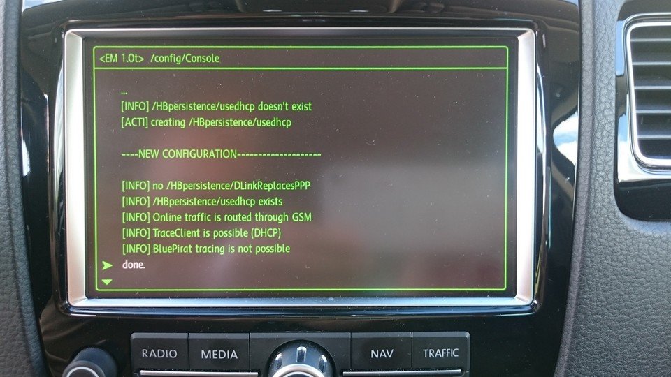

fair mode on 2 Ensuite j'ai fait uninstall fair mode pour voir. Le resultat: Malheureusement le résultat reste le même. -

Erreur de transcription de ma part. Non je ne suis pas familier avec Linux. Je sais me servir de Telnet sous Windows pour mon NAS. Et quelle valeur je met dans le script? 192.168.1.1? -

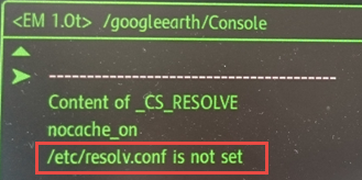

dans le green menu /googleearth/Console connectivity status confirme aussi: Content of CS REsolve nocache_on /etc/resolv.cfg is not set question a part dans: /diagnose/coding/internal_modules_1+2 Pourqoui PSD (off) devrait rester coché?
