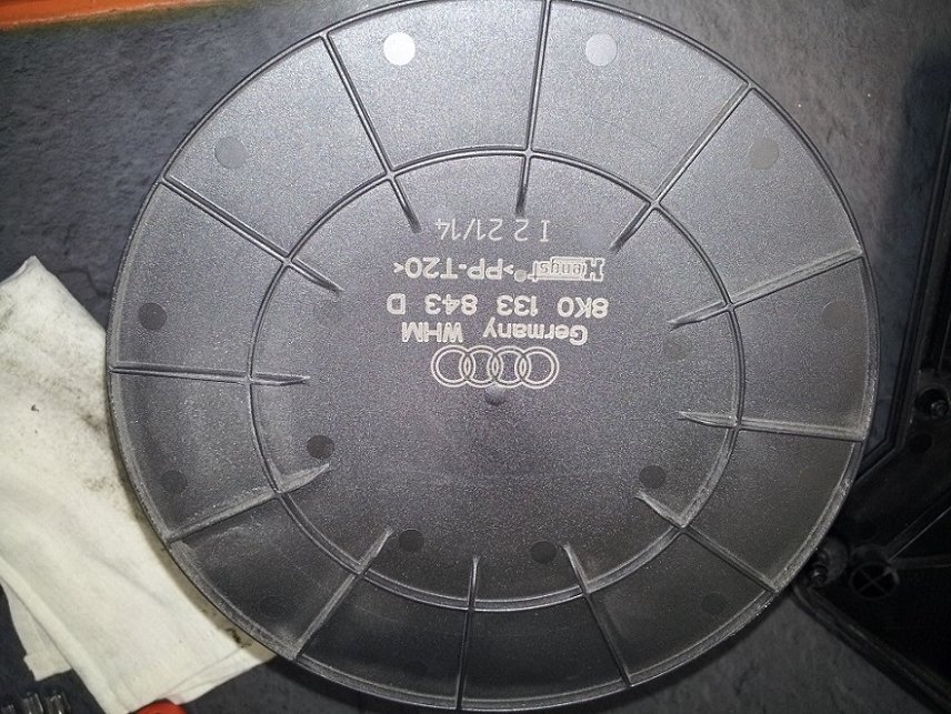

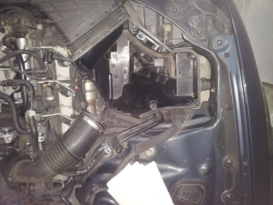

- Au fond on voit l’obturateur été/hiver nettoyage au pinceau délicatement puis suceur de l’aspirateur - Ici le capteur de débit a contrôler si encrassé et a nettoyer en faisant très attention, prévoir une bombe de nettoyant inoffensif pour le plastique et l’inox - voici le filtre a air après nettoyage du manchon (eau tiède + savon vaisselle) et dépoussiérage de la cartouche a l’air comprimé -

Bonsoir a tous, Un grand merci pour les info quattro, ok donc tout est normal, et merci aussi jos pour le niveau d'huile a respecter rigoureusement, je commence étape par étape, il y a pas mal de chose a faire en ce qui concerne un grand entretien, donc aujourd'hui on y va pour le filtre a air immobilisation du véhicule dans le garage, par la suite viendra: la vidange avec sont filtre a huile, le filtre a gasoil, et le filtre habitacle, Si il y a des choses a rectifier ou a me dire de réaliser pour mieux établir un résultat plus performant, n’hésitez surtout pas je vous en remercie: - Dévissage des vis mais sans retirer celle-ci, elle tienne sur le boitier a retiré -
