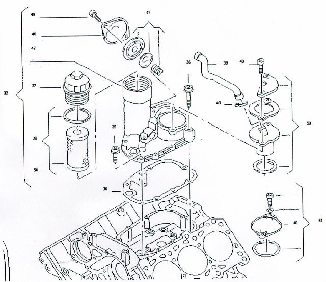

et bien oui j'ai nettoyé un minimun l'egr. J'ai quand même du faire quelques bornes pour que les fumées disparaissent complètement. Sachant qu'il y a 6 mois environ j'avais une fuite d'huile au niveau du support filtre à huile, j'avais changé le joint 34 sans savoir la cause exact.... Maintenant je pense savoir !!! Merci encore.
donc après changement de la partie 50 sur le schéma, ensemble de joints (62€), et une vingtaine de kilomètres, la fumée s'est estompée jusqu'à disparaitre. Plus de psssiit non plus quand moteur qui tourne, j'ouvre le couvercle d'huile moteur. C'est donc une réussite, et ce, grace à vous !! Merci à tous pour vos conseils.
eh bien voilà j'ai changé les filtres reniflard, l'ensemble est bien le 50 sur la photo, prix 62€ Je fume nettement moins mais quand je me situe à 2500tr/min et que j'ouvre en grand je dégage encore un beau nuage noir. J'ai lors de l'intervention aussi remarqué qu'une durite qui est sur le circuit échangeur air avait le collier de serrage à moitié enlevé, je l'ai remise en place. Faut-il un certain kilométrage pour que la fumée n'apparaisse plus ? Qu'en pensez-vous ? Merci !

bon j'ai refait le test du bouchon d'huile et ça fait pssiiit. Par contre 3 garage Audi dans mon coin et il sont tous peu familier avec le reniflard...le quoi ? Mais pour faire quoi, on change jamais cette pièce... Et c'est juste le flexible c'est ça ? Donc pourriez-vous me confirmer que c'est bien l'ensemble 50 sur l'image ci-jointe ? Mon type moteur est AKN mais est-ce le même type pour celui du 180ch ? Merci !!
