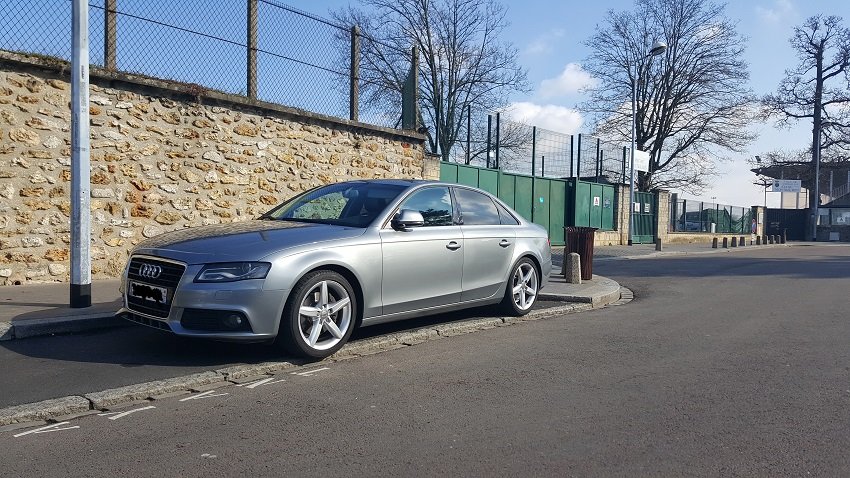

Bonjour a tous, je me présente. moi c warren j'ai 31 ans je suis de la region parisienne et particulierement des Yvelines. je suis fonctionnaire de l'état. J'ai fait l'acquisition de cette belle auto l'année derniere au mois de juin et je dois dire que c'est une merveille. Avant cela j'ai eu une Subaru wrx de 2002 préparé de 380cv et je dois dire que je ne regrette en rien etre passé chez AUDI. Malgré que la japonaise soit un véritable délice également. Content de vous rejoindre sur le forum. Warren.
