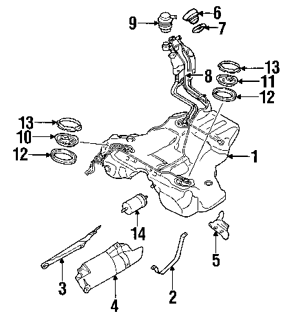

  8. Salut a tous j espere que quelqu'un repondra cette fois ci merci :marcelpoire: voila je recherche le nom de la piece qui se trouve au niveau du reservoir a coté de l endroit ou on met l essence jai la reference qu il ya ecrit dessus ref 8D0201751A et j ai la photo du shema et de la piece voir photos ci jointe MERCI :mur: :mur: :mur:
