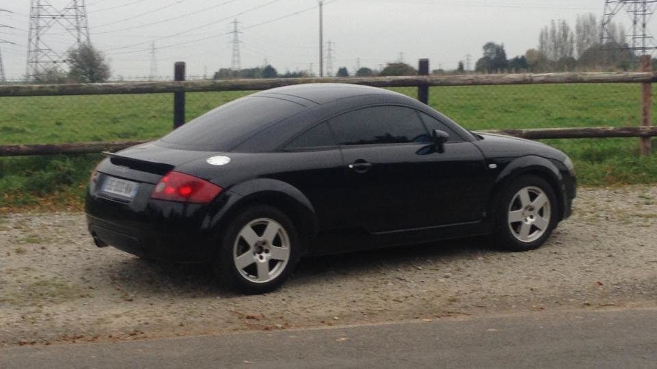

Bonjour les Audistes, je me presente Thomas 23ans habitant pres de Rouen, passionné de voiture et de moto. Possesseur d'une TT mk1 noir qui compte 162000kms depuis maintenant 1an et qui sera changé d'ici l'été prochain pour une mk1 en v6 quand ce fichu probleme d'epc sera réglé ^^
