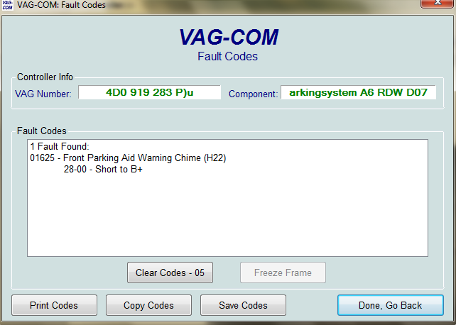

Le buzzer avant fonctionne :-) j'ai débranché puis rebranché et la le bip est revenu . Mais malheureusement pas longtemps quand je remets la marche avant et reviens en marche arrière ça ne fonctionne plus. Que faire d'ou vient le problème ? -

Voilà J'ai remplacé le buzzer arrière mais en mettant VAG-COM j'ai toujours un défaut :-( Est ce que quelqu'un peut m’éclairer sur ce défaut ? -
